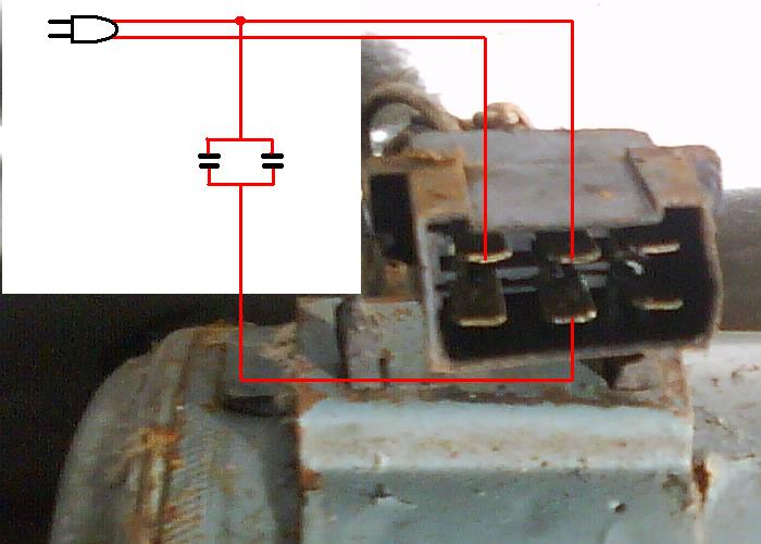

alsted - майстор
velikish, макар, че не заслужаваш, защото не пишеш на кирилица :evil:
Кондензаторите предполатам се сещаш-са двата големи от пералната.
режим на центрофуга.JPG (60.21 KиБ) Видяна 8864 пъти
