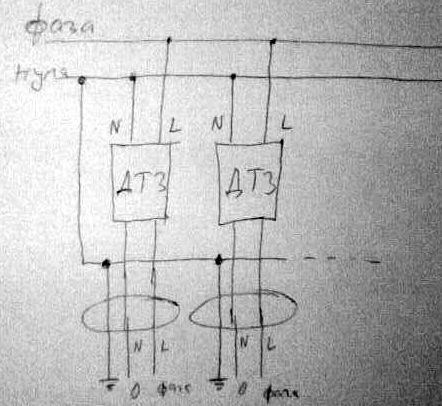

lenko71 - специалист
Извинявам се за грозната схема ама като нямам програма за такива схеми...Дано да е горе-долу разбираемо.
Picture 0218.jpg (37.6 KиБ) Видяна 4023 пъти
sasooooooooo - "специалист"
Ако имаш повече от едно ДТЗ, то нулите от кръговете трябва да са на отделна шина за всяка група защитени кръгове.
СЛожи самостоятелно ДТЗ на бойлерите, на всеки 3-4 кръга също. Освен на осветлението, на климатиците също не слагай.

Ето Ленко ти го е нарисувал,но обикновенно фазата е от ляво а нулата отдясно.
Ако фазата е от дясно е по удобно, защото не се налага да чупиш зъб на гребена, а директно го монтираш :!:
