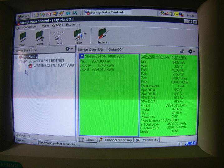

lz1wvm - специалист
Милене за нормативните уредби си прав.Но аз не бих пуснал такъв кабел в експлоатация.Дори и вътре в къщи.До колкото мегерите-мога да меря и с цифрови.Пращам една снимка на нещо западно(немско).Кажи ми ти какво е изолационното съпротивление при което се преустановява работата.
Милен - майстор
10 МΩ (от екрана на компа ти) по принцип не е чак толкова лоша изолация но зависи за какво. Граничната стойност обикновено се дава от производителя на оборудването и той гарантира безопасната работа над тази стойност. При спадане под нея трябва да е препоръчал действия които да се предприемат. Например скоро ми доставиха ми едни немски двигатели в документацията на които пише че двигателя не може да се пусне в експлоатация с изолационно съпротивление на намотките към земя по-малко от 5МΩ. При по малко трябва да се даде за сушене на намотките.
