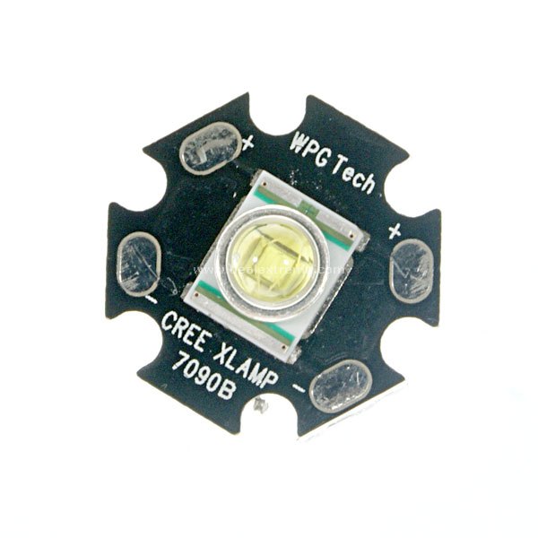

zmeios - специалист
Всъщност нека и аз да се включа в питанията, надявам се че съм по темата!
И на мен скоро ще ми се наложи да правя едно такова осветление, и цената му с фабрични лунички ще излезе безбожна, а и не харесвам какви светодиоди слагат.
Решил съм да си направя свои собствени - те работят на м/у 2 и 3 волта пад на напрежение, имам си източник от който си купувам страхотни cree светодиоди по около 9 лева парчето.
Та въпросът ми е: някой виждал ли е / правил ли е 'самоделки', като е използвал фабрични цокълчета за осветителни тела (т.е. самите лунички), които биха "поели" светодиод като показания на снимката по-долу? (размерите на плочката са, грубо казано, 15 на 15 милиметра)?
Монтажа на 'звездата' към цокълчето няма да е проблем, температурите там не са високи, и с малко епоксидна смола ще стане. Живота на тия светодиоди при около 400-500 милиампера е практически... вечен (или поне е по-дълъг от жизнения цикъл на един капитален ремонт в съвременно жилище ;) )
Spokoiniq - майстор
Zmeios, дай малко повече инфо за тоя диод, имам идея да екпериментирам в един коридор с растер и да заложа нещо подобно в цокъл за "звездно небе" примерно.Има ли възможност да се ползва твоя източник?
zmeios - специалист
Ми какво повече инфо да дам, цъкай Гугъл и търси Cree :) това е производителя.
Източника не е тайна - www.dealextreme.com - там топ модела е по 6 долара и нещо; мисля че има и малко по-ниски модели (те са цяла гама тия светодиоди, според характеристиките след производство ги разпределят на т.нар. бинове, където попадат по сходна цветова температура, ефективност и прочее екстри)
Аз съм си направил такова работно локално осветление (нещо като лампа за четене) с един 3-ватов и съм страхотно доволен. Сега мисля да ги нацвъкам по тавана и в горните плоскости на някои от шкафовете в новата къща.
Схемата на свързване е меко казано доволно проста - един (относително малък) траф, грец, кондензатори, и по един опитно подбран токоопределящ резистор към всяко светодиодче. Слагам и по един обратно разположен 1N4001, ако недай си боже нещо стане, да предпази светодиода. Че е 9 лева все пак, а другото е около 2 стотинки цена на дребно ;)
Spokoiniq - майстор
то е насочено, т.е. няма да ползва рефлектора, но ме интересува колко е широк снопа?

Spokoiniq - майстор
Фенерчето е с доста насочени диоди и свети силно в точка и наоколо както дойде, вместо спотче едва ли ще стане, освен ако не "натаралежиш" диодите на нещо полусферично.
