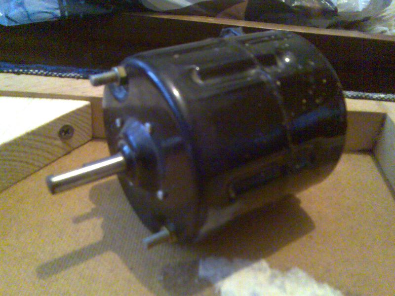

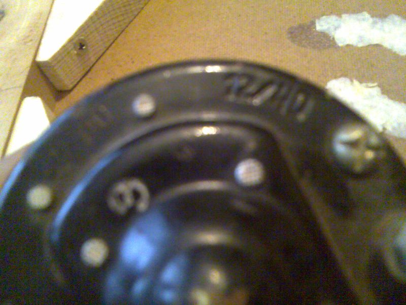

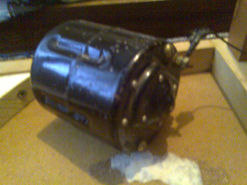

ето няколко снимки на въпросното моторче
moimoimoi
- Мнения: 2703
така като го гледам не ми изглежда да е голямо, и като се има впредвит надписа12/40 и няма букви за означение на ток и напрежение ,си мисля че 12/40 означава - 12 волта /за кола/ и 40 вата мощност,
обикновенно се дава работното напрежение и мощноста
тоя мотор вътре вместо статор има 2 магнита а ротора е намотка
и ако искаш да го захранваш от мрежата ти трябва някакъв трансформатор 50-60 вата и изправителна плочка/грец/ монтиран на охлаждащ радиатор

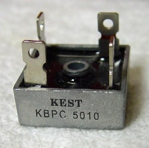

изправителната плочка /грец-а/ се продава в почти всеки магазин за електронни компоненти струва 2-3-4 лева
виждал съм 2 модела :3510 и 5010, естествено 5010 го дават по издържлив- потърси си такъв, а за радиатор нещо с размери 10x8 трябва да ти свърши работа
все пак за какво ще го ползваш това нещо?
ето това е грец изправител- готов,трябва да е отбелязано кое краче е плюс,минуса е на диагонала му, а другите две са за захранването-от трансформатора,изводите са му за автомобилни кабелни обувки
