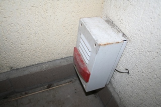

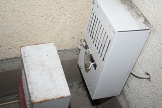

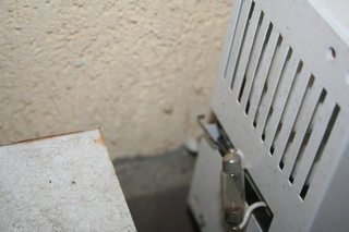

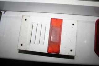

За това под десет сек съм съгласен, ама сещаш ли се, че въпросната сиране- тази от терасата е в двойна кутия и за да стигнеш до батерията е нужно да развиеш не 2-4, а цели 8 болтчета ф 4,5 мм, а между тях някъде е ЦК бутончето, което я пази от такива взломаджии...Второ, ако дойдат душмани да ме обират едва ли знаят, че централата ми е в .... некъв си шкаф некъде си до вратат или некъде до тоалетният ми моноблок, който е на другият край на географията.... Пич, с уважение - не съм профи, ама не знаеш човешката параноя на какво е способна........Хеле па мойта
mladkal - майстор
на това, че сирената е с два капака и има Цк бутон-защита и глимка даже дет светка в система на действие....
