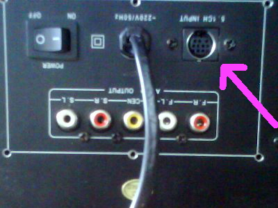

Има как да няма ! Това е буксата.Мисля че това е стандартна букса и би трябвало да има такъв кабел по магазините.Може и да се пригоди като се смени тая букса с 6 чинча.Или да си е там просто отвътре да се запои на нейните крачета или кабела дето отива към нея други изводи.
marinakis - напреднал
Ахам ясно ще питам пак по магазините (сетих се за някои в които не съм питал :-D ) и ако няма ще ми обясниш това с буксата по-подробно.Ще пиша пак и мерси :)
LZ - специалист
А, към другите чинчове са се връзвали останалите колонки, нали?
Ти само за суб ли искаш да го ползваш?
Да там се включват.Искам просто да мога да го включа към компа(целя буфер + колоните)
LZ - специалист
marinakis написа:
Компа има ли възможност за изход 5.1 ?
Амо има, то ти трябва само кабел

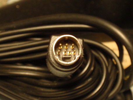

п.п. Но аз не знам за такъв стандарт от снимката, та може да се окаже някаква измишльотина на LG и тогава кабела ще трябва сам да го правиш или да се мисли нещо друго
Johny - майстор
Подобно нещо съм виждал при някои модели видеокарти.
В сервиза на някоя фирма за компютри изобилства от подобни неща т.к. те влизат в комплекта на различни хардуерни изделия, но не винаги ги дават на клиента. Най-добре търси със снимка в ръка.
LZ - специалист
Johny написа:
Тове е S-Video изход и не върши работа в случая
Johny - майстор
Това не е "S" видео изход. Имах и с 9 крачета, но на някъде е заминал.
LZ - специалист
http://en.wikipedia.org/wiki/S-Video
п.п. Този на суб-а прилича на VIVO конектора, т.е. 9-пина
Johny - майстор
Да, прав си, но там сякаш има изместване при 3-те крачета.
