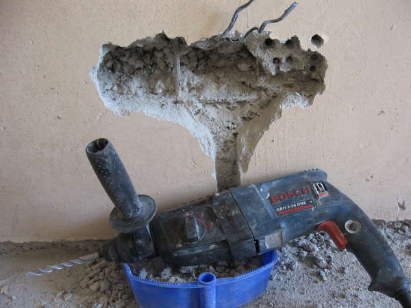

Проблемът "каква машина да си купя" го реших по соломоновски - взех на заем син бош.
Взех си бургии (ако така се казва) 10 и 12. Използвах само 10-ката. Следобяд ще пробвам и дванайсетката (така се поръчва и бира в чехия и словакия - десетку и дванайсетку, има и четиринайску).
И всичко останало според съветите.

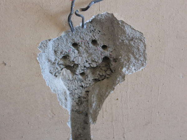

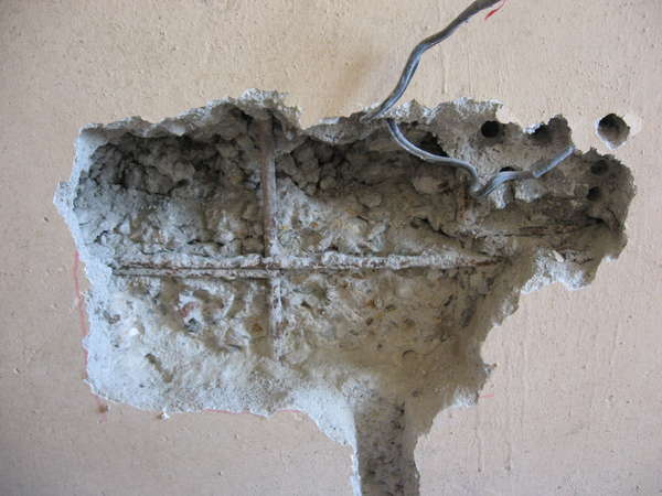

Стана лесно, бетона се рони, арматурите не са много плитко и няма да трябва да режа, макар и да трябва да заобикалям някои от тях. За 1ч изкопах голямата дупка. После направих и една единична за около 15 минути.
Сега се чудя как да ги направя всичките конзоли да са на 1 ниво. Може би трябваше да го помисля преди да почна да копая.
Началото, още си мисля, че резултатът ще е нещо кръгло
първият ред за 3 конзоли и машинката. Вече разбрах, че няма да е кръгло

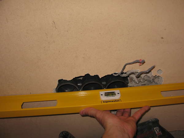

Проверка колко стръчи. Отговор - около 2мм от всяка страна

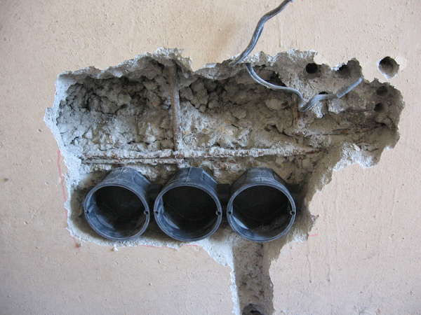

Край... с първата конзола.
Имам още 5, но са само единични
Trifun - специалист
Даам, добре се е получило :thumbs: Конзолите ги сложи така, че при готова, завършена стена, да не стърчат навън - ако не са наравно със стената - по-добре да са 1-2 мм по-навътре, отколкото да стърчат.
Иначе за трите конзоли - аз бих постъпил по следния начин : първо монтирам едната крайна - възможно най в края. След това другата крайна, и накрая средната - на еднакво разтояние от другите две. Дори и да се разминават лекичко, след това при монтажа на самите контакти / ключове това има възможност да се регулира (освен ако контактите не са двойни - при тях остава по-малко място в кутията и не може да мърдат много-много)

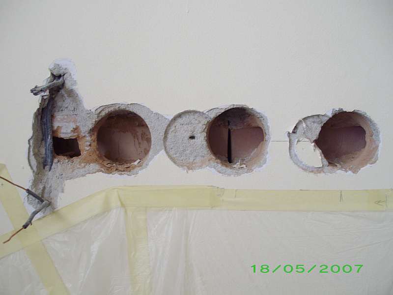

Като за начало е добре, но ще трябва да повториш упражнението, тъй като конзолките са ти прекалено близко една от друга и ще ти се застъпват капаците на контактите.
Със същия инструмент правих в тухла моите 3 дупки, но предварително бях измерил размера на капаците и сложих по 1 см между тях.
А грешката ми беше, че когато първо набелязах гнездата и започнах да пробивам сериозно, резнах някакъв шибан кабел, на който не му беше място там, а поне 5 см по-наляво.
Иначе първо се разчертава, после се кърти. Между 2 и 3 дупка още си личи линия, чертана по нивелир. А върху тиксото има една стрелка, сочеща наляво. До този маркер ще стигне плотът на бюрото. :wink:
