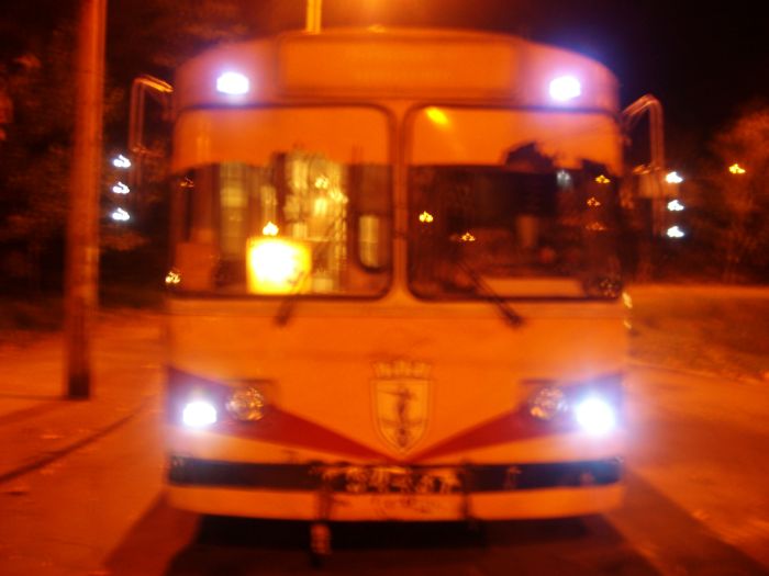

ето и резултата не е ясна снимката но поне си личи че е бяло.
