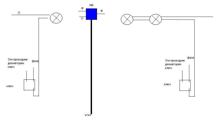

Начертах една схема която не зная дали е вярна, но се надявам да онагледи моя случай. Смятам че имам пропуск заради пътя и действието на третият проводник(дев. ключ), но знаещите Моля да ме поправят.
Бихте ли я коригирали така, че да мога да я използвам.
Благодаря.

За девиаторна инсталация: В единият ключ имаш постоянна фаза от захранването.Във втория ключ имаш проводник,който от ключа тази фаза отива към лампата или лампите. Другите два проводника са връзки между ключовете.
От това което си писал се разбира,че имаш "Г" образен коридор в чиито два края има девиаторни ключове.
Купил си датчици за движение за таванен монтаж с обсег на действие 6 м.
Ако имаш лампа/и/ в дългата част и лампа в късата част,която попада в сянка в този "ге" образен коридор ти предлагам следното решение:
1 монтираш датчика близо до лампата/или една от лампите/ в дългата част на коридора.Захранването на тази близка лампа / фаза и нула/ го изваждаш от лампата и с него захранваш датчика.С изходящата "фаза" от него захранваш лампата,както и с нулата.Т.е. между лампата и датчика правиш връзка с трижилен кабел.
Ако захранването ти е от лампа в лампа в датчика вкарваш като захранване фазата ,която до сега е идвала от ключа и е продължавала към другата лампа.В противен случай трябва да търсиш параленото свързване на лампите в кутиите и да ги пресвързваш.
2. същото го правиш с втория датчик в късата час под 90 градуса на коридора ако имаш и там лампа.
3. Трите края на проводниците във конзола на ключ на девиаторите
ги свързваш на късо./достатъчно е и с два проводника от трите,но за сигурност свържи и трите заедно/Така елиминираш девиаторните ключове в тази инсталация и лампите в коридора ще се командват само от датчиците.
Ако прецениш,че има подходящо място замонтаж, при което обхвата на датчика от 6м може да обхване и дългата и късата част на коридора,тогава можеш да минеш и с един датчик.
Свързване на PIR датчика:
черно - фаза захранване
зелено - нула захранване
червено - изходяща фаза към лампата.

Благодаря на всички Ви за помощта. Мотирах един датчик и следвайки съвета на Фиката в момента осветлението се управлява от датчика.
