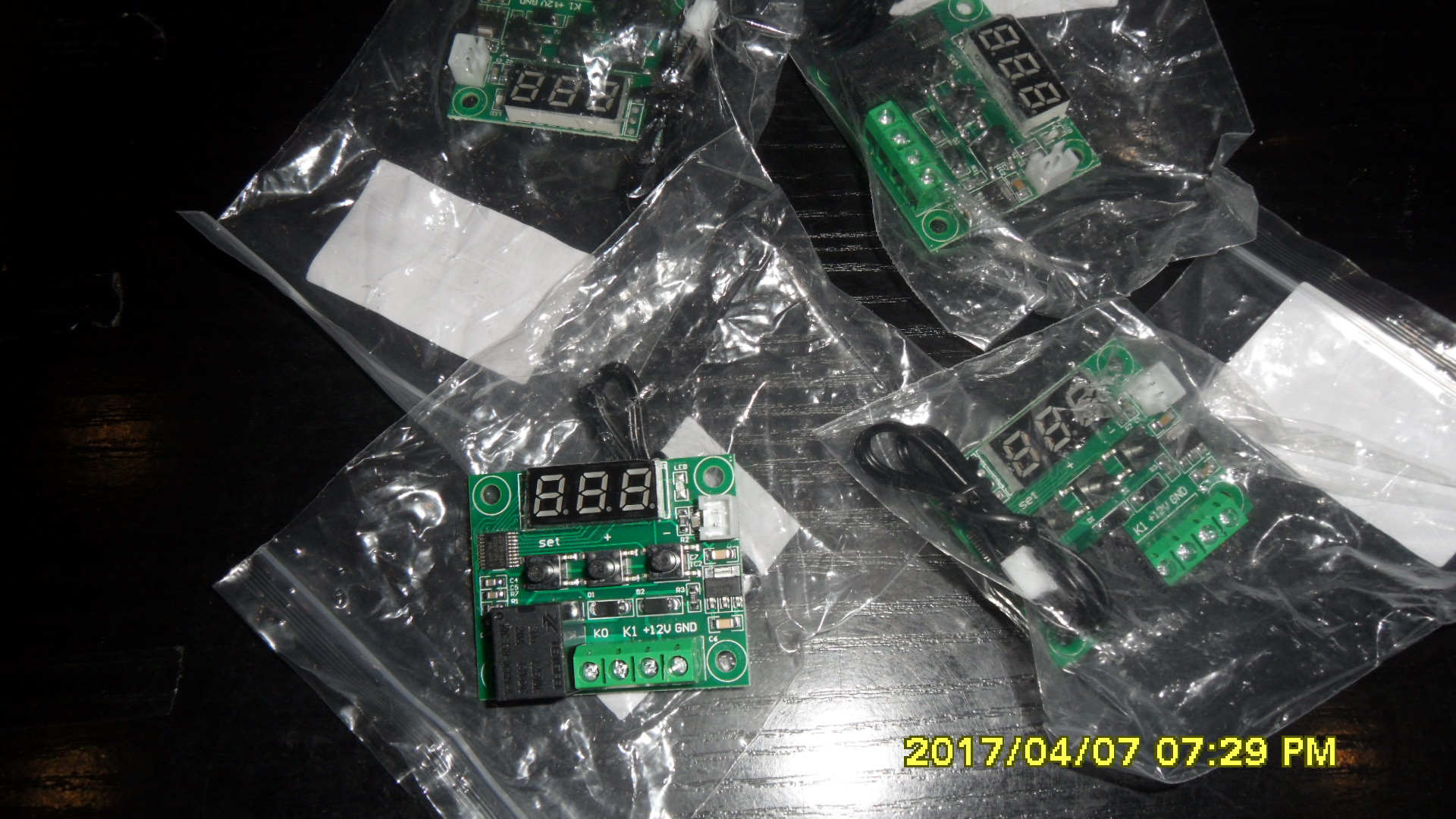

Здравейте.Моля да бъда извинен,ако повтарям темата, но не открих никакъв коментар и за това поставям следния въпрос.Става въпрос за парно.Има бойлер който се загрява от соларни панели и посредством помпа движи водата до радиаторите. Проблема е, че като стигне температура от 70 градуса и ако не се стартира помпата и не развърти водата, защитата изключва електронното управление на соларната система.Тъй като това е една вила, там няма постоянно хора и когато отидат през почивните дни, вместо да ги посрещне топлина, ги изненадва студ.Целта е помпата да се включи на 70 градуса и да се изключи на 50 градуса. Знам, че ще ми кажете, че за тази цел хората за измислили PID контролерите, обаче те са скъпи.Сещам се за релета, контактори и време релета, обаче ми се вижда грубичко. Някой сблъсквал ли се е с подобен случай и може ли да ми подскаже някакво решение. Благодаря Ви предварително.

vlax написа:Човека си има соларно управление.шоп написа:За тази цел аз ползвам едни евтини терморегулатори с хистерезис макс 15 градуса. Може да го настроиш да включи на 70 и да изключи на 55 градуса за кажем. В базара за по 15 ина леваЯ ми снимай едно от твойте за по 15 лв.
ето ги
