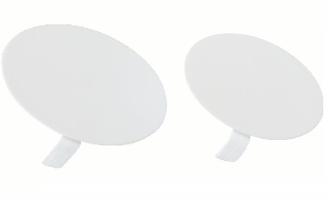

Fender написа:................ Може и да има проблем в раклонотелната кутия, но не я знам къде е, а отгоре са сложили два пръста гипсова шпакловка. .......................Е чак два пръста гипс не ми се вярва но с почукване и добро ушенце и най вече мерак ще се намери.
028 SRK3975.jpg (13.44 KиБ) Видяна 1021 пъти
