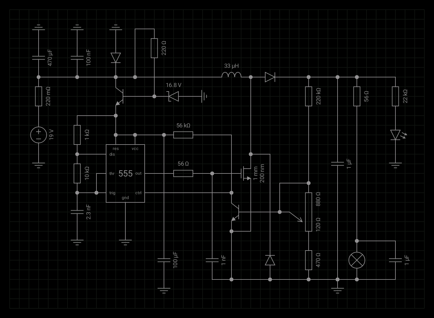

Здравейте, имах голям успех с повишителя за индикаторните лампи и сега съм решил да направя повишител и за мощния усилвател. Имам старо захранване за лаптоп (19V/3.5A) и мисля него да използвам за захранващия блок. Схемата е в общи линии същата (прикачвам я), само че дросела трябва да е значително по мощен ±5А. Във вкъщи имам сумати тороидални пръстенчета, феритни пръчки от стари радиа и въздушни сърцевини. Кое е най удачно и как става изчислението при различна от въздушната сърцевина. Не мога да намеря относителната проницаемост на сърцевините, това най ме спира.

Ами попринцип не не си заслужава :Д ама много разпръснато ми идват да търся елементите, в някои магазини има едно в други друго и вместо да обикалям цяла софия, мога и в нас да си го направя. А и е хубаво да го науча и това най накрая :Д
П.С. Ще видя дали всичко което ми трябва го има в комет и ако ги намеря нещата няма да се занимавам. И все пак, ще е хубаво да науча как се изчислява относителната проницаемост на материалите.

Ми на някои сърцевини си ги пише. А няма как да сметнеш защото не знаеш какъв е съответния материал на пръстените и сърцевините които ги имаш. Виж ако имаш някоя лаборатория за химичен анализ под ръка е друго.

В общи линии ми остава само въздушната сърцевина. Ами с нея ще да е :Д 33uH са ти 20-30 навивки върху съответната сърцевина.
lz1wvm - специалист
А уред за измерване на индуктивност,имаш ли.
Навиваш-мериш,развиваш-пак мериш.И така.
