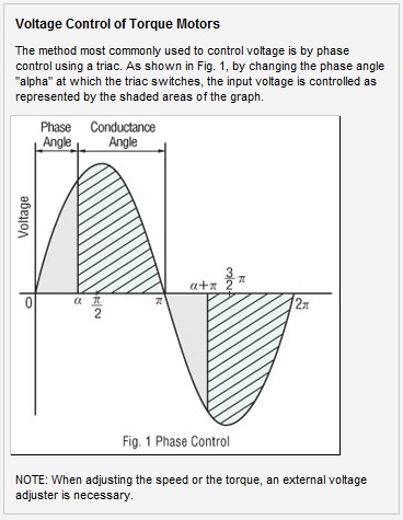

По пералните слагат обикновенно универсални колекторни ел. двигатели,
които се регулират с промяна на захранващото напрежение, което
се реализира обикновенно с фазов симисторен регулатор.
Той работи на следния принцип:
Управлява се момента на отпушването на симистора за всеки полупериод (положителен или отрицателен)
след преминаването на напрежението през нулата - на ъгъл алфа (0 - 180гр.)
Като напрежението се изменя от максимум - до нула.
В защтрихованата област симистора е отпушен и тече ток през товара - в случая ел мотора.
