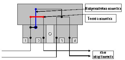

Малко се поизложихме май с този електромер. Ето ти схема на електромер. При него имаш един алуминиев диск, който се върти от две намотки. Токова и напрежителна намотка и понеже напрежението е константа скоростта му на въртене е пропорционална на тока. Токовата е дебела (защото през нея минава целия ток от апартамента) - тя се включва последователно затова съпротивлението и е много малко. Напрежителната е тънка (изсползва се само за електромера) - тя се включва паралелно и има много голямо съпротивление. ВИЖ СХЕМАТА.
За твоя модел незнам кое къде се свързва но предполагам че
И1 и И2 и К1 и К2 са двете намотки.

Благодаря за изчерпателния отговор.Справих се свързването на този електромер с часовник,като подадох фаза на извод Ч на електромера и той превключи на другата тарифа след това всичко стана ясно към часовника.

ако нормално свързан електромер се премости с същата фаза
Питаш какво ще стане ако се премостят клема 1 и 2 по горната схема ли?

Просто електромера все едно остава без токова и ще спре да отчита.Проблема е че за целта ще ти трябва неизмерена фаза :lol: а достъп до такава едва ли имаш.Ако пък все пак имаш следва другия интересен въпрос:Защо просто не си откачиш тази от електромера и не си закачиш не измерената за инсталацията и да си я ползваш спрямо нула :)
