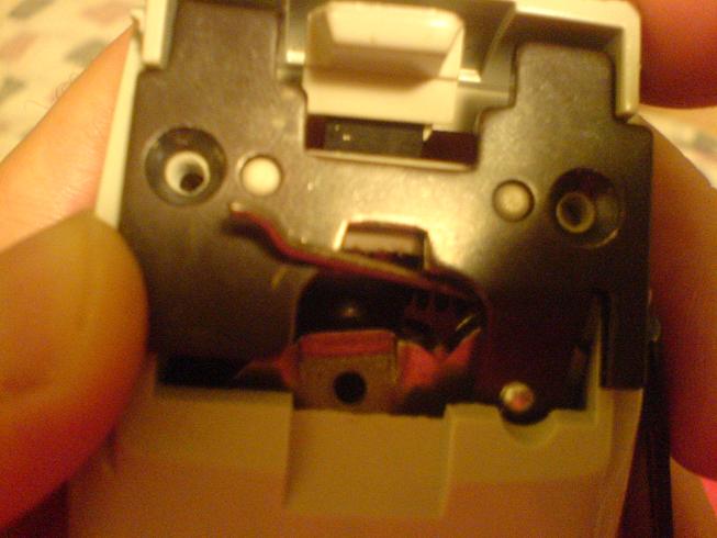

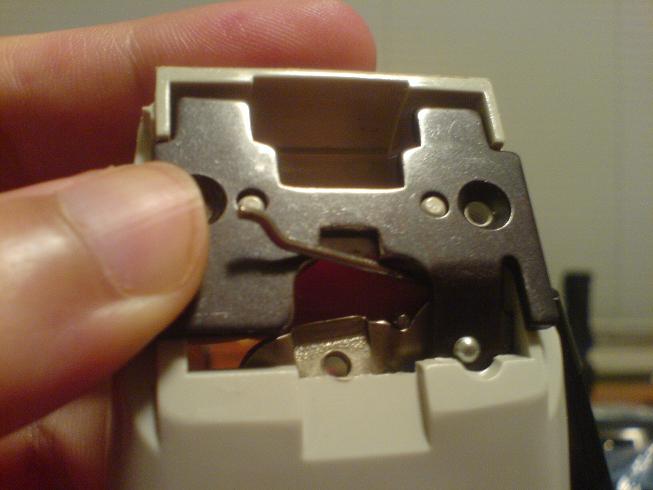

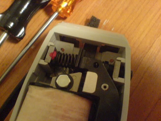

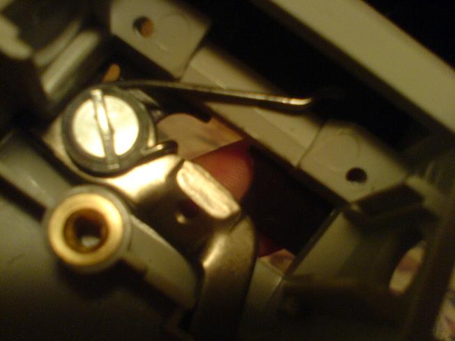

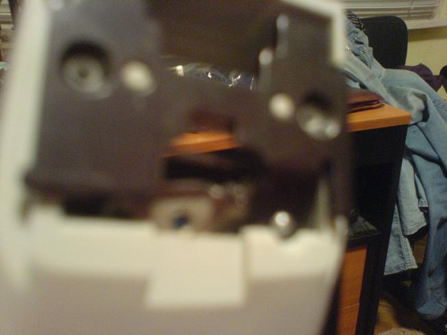

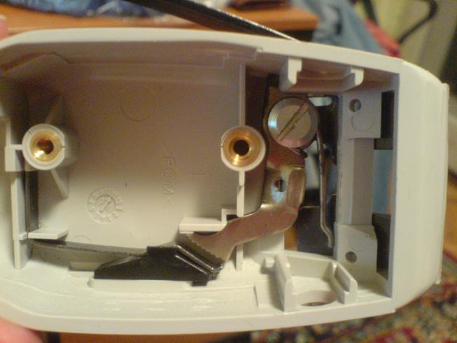

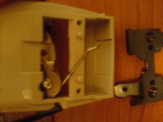

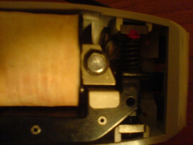

Мерси, но тази машинка е малко по различна от твоята и не успях да намеря къде да захвана оптегача на палеца. Мястото е правилно, но както и да го закача не е добре.... Ще приложа малко снимки с неуспехте си..

Wishmaster-ruse написа:
Така като гледам тази кривата пружина си я обърнал обратно
кривото зъбче трябва да опира във рамото а другият край е някъде по корпуса евентуално. И ще е добре да сложиш режещата двойка и останалото за да налучкаш местата и начина на поставяне на тези два елемента.
На полу празен корпус няма да намериш решението ако не са пригодени да стоят на корпус тези пружини.
А малката час би трябвало да пружинка която да притиска ножовете един към друг.
Мерси за малката част се досетих къде трябва да се постави, но това е чак като затварям ножовете с 2та болта.
докера - специалист
Здрасти !
Наистина твоята е малкопо-нов модел , но принципа на закрепване на пружинката е много подобен :wink:
Пробвай да пъхнеш правия й край между бялата пластмасова част и металната :wink:
На снимка DSC01500.JPG /последната - да остане под горната метална част :wink: - Така трябва да стане .
Целта й е да бута назъбената част на лостчето надолу :wink:
EDIT : Сега видях , че по-горе има снимка и на този вариант - снимка DSC01505.JPG - Според мен , ако не може да влезе м-у двете части , това е правилното положение :wink:

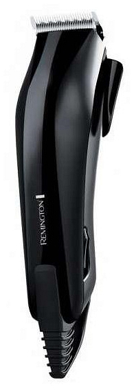

Здравейте имам машинка за подстригване Remington HC 5030 Изображение. Беше се задръстила много и разглобих горната плочка и я почистих много-добре сложих плочката и завих двата винта. Проблема е, че много скубе когато се подстригвам центровах я точно, но все си скубе. Някакви идей... :rolleyes:
KingLin - майстор
Закарай я на точилар и ще спре да те скубе.
докера - специалист
към комплекта трябва да има тубичка с масло - капни малко м-у двете режещи повърхности и най-вероятно ще спре да скубе ...
Също така външната , неподвижна част, е добре да е лееееко настрани спрямо подвижната .Едва забележимо .
