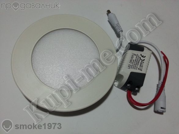

Здравейте, дали някой има монтиран такъв панел, като този на снимката, със smd ? Тъй като инсталацията в банята ми е направена така, че ключа спира нулата, а фазата е постоянна ( за жалост вече не мога да го променя, кутията е под плочките), интересува ме при постоянна фаза, дали ще светят постоянно тези диоди? Преди време, бях пробвал с едни лунички със светодиоди, и светеха постоянно слабо и ги махнах.
sstefanov - майстор
Ако светят постоянно слабо, свържи паралелно на драйвера (на снимката ти червените изводи) един кондензатор 470nF/400V и ще се оправи.

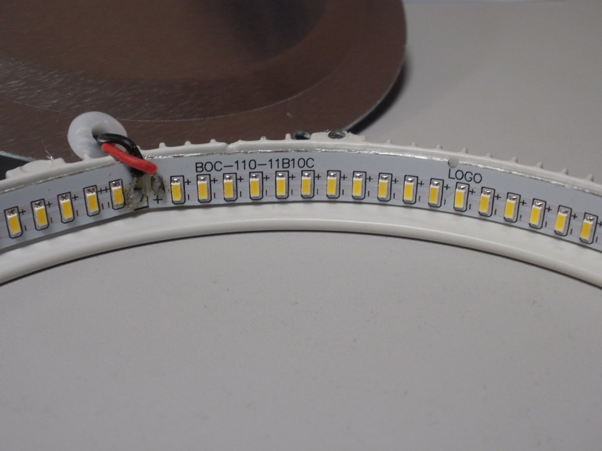

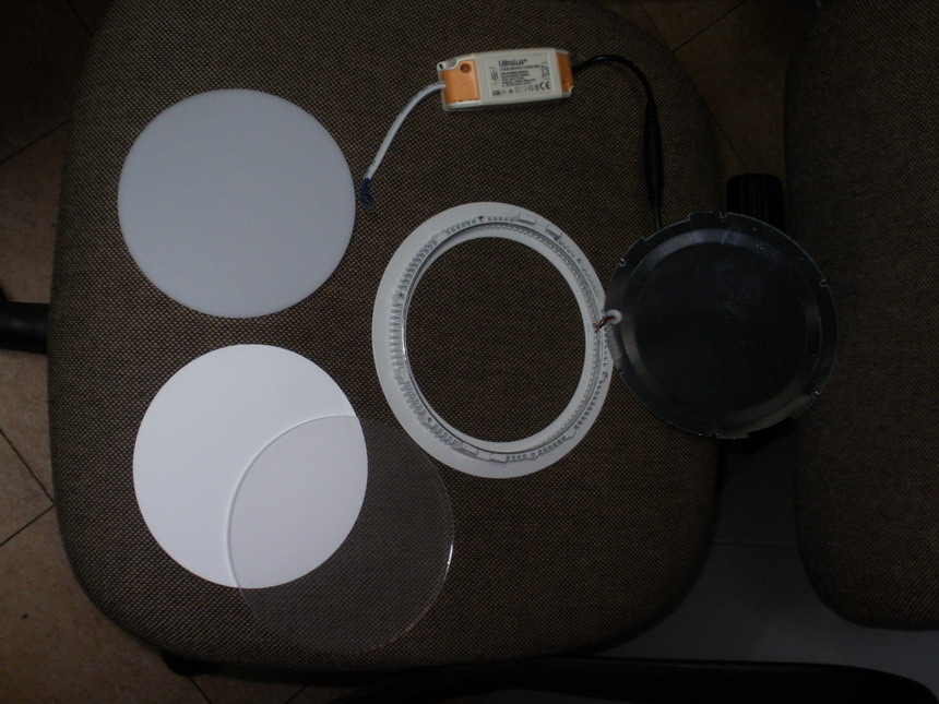

Много ме заинтригова и понежа на стола ми се търкаля една такваз луна
с ей такива светодиоди
Luna diodna lenta.jpg (87.52 KиБ) Видяна 1525 пъти
и веднага я пробвах на фазата. Първо само едната жица на драйверя, после само другата към фазата ама нищо не светна. То за да стане нещо требе и утечка да има тук там - иначе кво като е фаза. Да не би на ключа да имаш глимка?

Ами знам ли, да рискувам ли да поръчам от тези? Иначе при мен като сложих led луни, и си светеха постоянно от фазата, и после си сложих обикновенни, ама тъй и тъй ще правя окачения таван наново, та си мислех да ги заменя. Този панел, на снимката колко К е, и добре ли разпръсква светлината?
