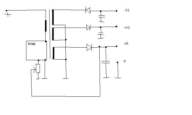

Схема, приведенная на рисунке - блок питания от автомобильногоЕто ти и още. Това дето го даде todortv. Само с тая втората има малко особености. Средната точка е ясна - между двата изходни кондензатора и ще получиш +/-12 волта. Само дето нататък не знам как ще се оправяш масите. Тази втората маса ще е "виртуална" и не трябва да я обединяващ с тази на автомобила. По-добре първата схема.

И разбира се най-лесният вариант. Взимаш си едно такова и използваш оригиналното захранване на DVD-то.

Шанс има, ама ти трябва схема. А преобразователите дето го могат това не тръгват веднага и обикновенно е заигравка докато ги подкараш. И съдейки по въпросите ти е по-удачно да си намериш готова модул за тая работа.
Та трябва step up модул дето да прави от 12V вход 24V изход. На тия 24V правиш изкуствена средна точка и като резултат имаш +-12V. От +12V с линеен стабилизатор си вадиш +5V. Най вероятно основната ти консумация ще е на +-12V - логично е те да са за някаква по-силова електроника, а 5V да са за процесора на DVD-то. Модула дето може да ти направи от 12V вход на 24V е нещо такова - http://dx.com/p/dc11-35v-to-11-35v-10a- ... ule-247963 .
Това е най-лесният вариант. Другият е да седнеш да реализираш схема за захранване на усилвател за кола (или да си намериш един и да му преработиш захранването).

Абе то тоя модул от DX почти същия го има и у нас. Въпроса е дали ще успее да го преправи?

Човекът си има +12, +5 се прави със 7805 и остава да му измислим един -12.
Така не опростяваме ли задачата? Мисля, че имаше разни прости схеми с кондензатор, ама сега нетът ми е ограничен. А и не съм в нас да погледна архива.
ПП. Може ли подробни снимки на часта която иска това захранване?
