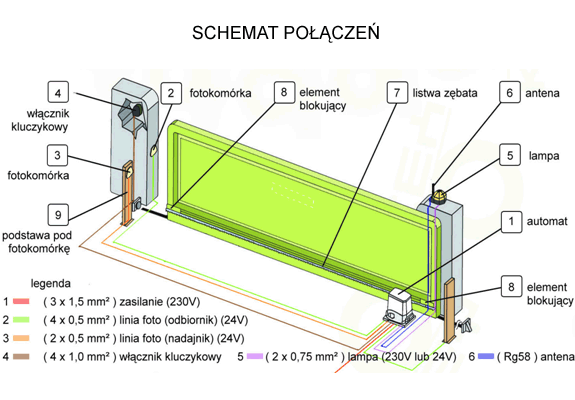

Здравейте,интересува ме с какъв кабел, се свързва електромотор за плъзгаща врата(порта)235W? :?
fikata - майстор
marrrio написа:
2.5
А 1.5 може ли ?
javor4o - специалист
за под земята,
СВТ-или?
spec - специалист

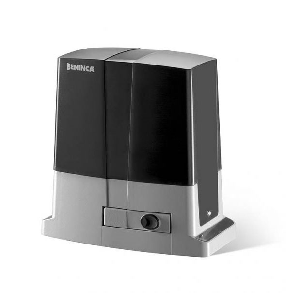

Минимума е 1,5 мм2. Аз съм с такъв вече няколко години - стария модел MS424.
Гледах от тази схема. Дано ти е полезна.
