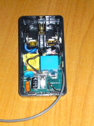

Явно не захапваш. Този димер работи със всякакъв източник на инфрачервена светлина без да използва никакви кодове. След като получи сигнал изчаква няколко секунди и подава звуков сигнал, че е готов да ти изпълни командата. Това можеш да го направиш дори само с инфрачервен светодиод и батерия.

MamaMy написа:Това можеш да го направиш дори само с инфрачервен светодиод и батерия.По този начин няма да стане.
Приемника е чувствителен към носещата честота на дистанционното.
За носеща честота се използват честоти от 36 кHz до 40 kHz. Затова с едни дистанционни работи, а с други не.

Ето го и решението:
-ново реле и трети кабел;
