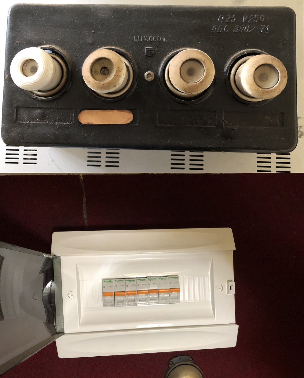

Здравейте. Искам да сменя апартаметно табло ако е възможно без да къртя около него. Таблото от старите - черното, с размери: 29 см ширина, 14 височина. Има ли някакъв такъв вариант табло от новите с тези размери? Трябват ми 10 предпазителя. Или каква алтернатива предлагате? Другото, което се сетих е, да сложа една 12-ка отгоре върху това. Да оставя дъното на старото и да сложа 12-ка отгоре като се моля кабелите да стигнат.

Всичко може да направи стига да сте сръчен и да разбирате какво правите.
По въпроса има доста информация във форума трябва малко търсене.
Мнението ми е старото табло да се изхвърли и търсите подходящо табло с
малко къртене да го напасвате в отвора.Другият вариант е табло за външен
монтаж което аз не харесвам но Вие трябва да решите какво искате.

Преди доста години го играх този номер. Махнах витловите предпазители,сложих DIN шина и наредих 8 АП на "ASEA ВВ". Капака го префасонирах от оригинална кутия. Още си работят. Така,че предполагам и при тебе може да се направи.

Правил съм го на тухления апартамент, нямаше проблем. Сега ще го правя на този който е ЕПК. Мазилката там е плитка и съседи, които са правили тази операция са си монтирали новите таблата полувкопани, като са ги обърнали с ивица гипскартон. Ако аз опра до това ще го обърна направо с гипс с маламашката. Първо обаче ще се опитам да издълбая бетона и да го вкопая нацяло.

Навремето таблото в къщи не беше над входната врата, а встрани. Решихме там да сложим шкафове и трябваше да го изместя над вратата. Ами тогава разбрах защо не са го сложили там. Сигурно една седмица чуках с чука и секача някакъв много як бетон но го вградих напълно. Беше началото на 90-те, къртачи и перфоратори имаше само в заводите.

нед апр 19, 2026 2:40 pmqnkov написа: Другото, което се сетих е, да сложа една 12-ка отгоре върху това. Да оставя дъното на старото и да сложа 12-ка отгоре като се моля кабелите да стигнат.Абсолютно същото направих в единия ми апартамент.
Старото табло беше 4-ворка но се оказа че има 6 токови кръга.
Табло за открит монтаж 12-ка покри изцяло "нещата" за да не се виждат следи от старото табло.
Нищо не оставяш от старото табло и го махаш изцяло.
При мен е точно по средата над входната врата. Зад него е як бетон от стълбищната клетка.
Вижда се че в началото съм "пропуснал" ДВЕ позиции. Това е заради дължината на проводниците.
Идват малко къси и ако трябваше да започна от позиция 1 трябваше да изместя таблото на дясно.
Тогава щеше да не е симетрично над вратата и нямаше да покрие изцяло следите от старото табло.
Даже и не съм си помислял да къртя за да го вградя.
там над вратата не ми пречи и даже не го забелязвам че съществува...
