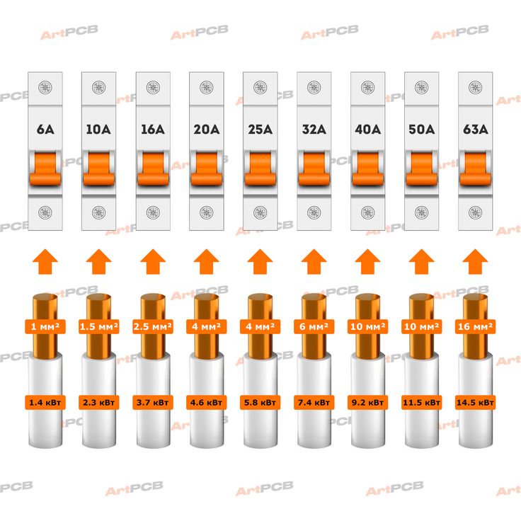

Хареса ми тази картинка, но не намерих по-подходяща тема, та ще я сложа тук. За да я намира Гугъл по-лесно, ѝ давам име:
Защита на кабели с предпазители, в зависимост от сечението им и номиналната консумирана мощност при монофазно захранване
Подбор кабеля_.jpeg (64.61 KиБ) Видяна 776 пъти
