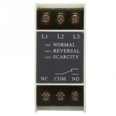

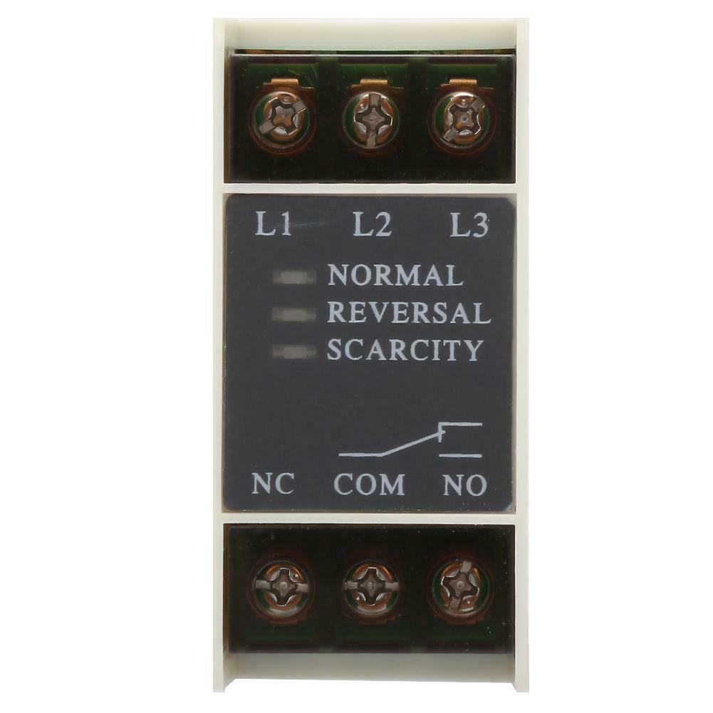

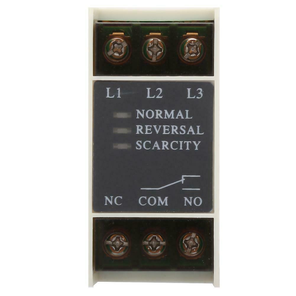

От едно време нещо ми е останало.... :? мое да е полезно на някой.
3 ФАЗЕН УКАЗАТЕЛ РСТ.JPG (20.48 KиБ) Видяна 2321 пъти
За няма и 20 кинта. Готово, с управляващ контакт.
zz_stefanov - майстор
Супер, ако качеството е прилично това е по добре от тези с единична ширина, където трите фази са навряни на по 2мм разстояние.
чет мар 28, 2024 1:04 pmvalentino76bs написа:
И що не писа от къде...?
Ми щото мислех че е ясно бре! :-D
Ама ето, веднага са ти дали отговор.
На туй готовото хубаво му е че ще изключи и при отпадане на една от фазите. Бонусче...
Avas_co - майстор
За какво ги ручахте жабетата?
Като пак се стигна до нещо, което се предложи още в началото( не за 20 лева, де), и някой контактор, че да стане автоматизирано.
13 страници глупости, че да се върнем на нещо, което всички го знаем, че е решението.
Ако ще се ползва са изключване когато липсва фаза, тогава няма да се ползва за автоматично пренареждане на фазите а само за сигнализация за проблем. Но пък може да се сложат две релета :)
От другите мисля че съм виждал с отделен извод за липсваща фаза, но не помня марка и модел.
