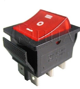

Сменяш ключа на разклонителя с един такъв.
В едната посока ще си захранваш апаратурата, а в другата хладилника. Аз бих използвал даже същия разклонител. Просто ще прекъсна вътре шината към едно от гнездата и ще го захраня с второто положение на ключа.
