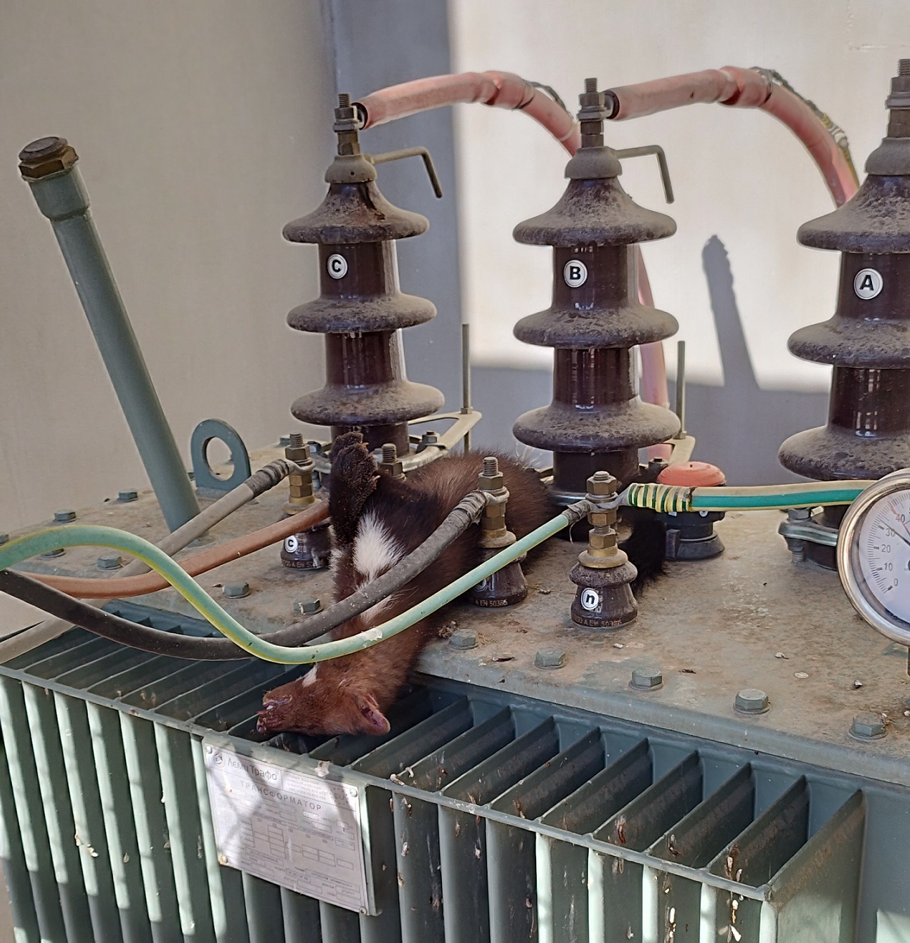

Гризачът е успял да направи дъга по диагонал - от фаза С на 20kV към фаза В на ниската страна 0,4кV

пет сеп 01, 2023 9:34 pmfbr написа: Така е, като се икономисва от отрови за гризачи. Отровата се следи редовно да е обилна по подстанциите.В случая - никакъв шанс. Отровата трябва да е обилна ВЪВ подстанциите.
Въпросното трафо е на открито, под навес и оградка от мрежа.
Пък и отрова за мишки срещу семейство порови...
Ма към въпросното трафо нямам отношение. Да се оправят.

Гледам на трафа една "EU" табела, ама корпуса е като от едно време, правен му е ремонт и са сложили табелата или още ги произвеждат по същия дизайн просто?

съб сеп 02, 2023 10:32 amDundyTheCroc написа: Гледам на трафа една "EU" табела, ама корпуса е като от едно време, правен му е ремонт и са сложили табелата или още ги произвеждат по същия дизайн просто?Не му е правен ремонт. Първи монтаж и пускане в експлоатация 2012г.

нед сеп 03, 2023 7:03 pmChristo написа: ...явно са прекалявали с профилактиката и това е причината за фала!Причината за фала лежи между изолаторите на фаза А и В на ниската страна.
На фаза С от към 20kV се вижда "пролазването" на дъгата по изолатора.
Но това е в следствие на онова "озъбеното" и чевенокосместо.
Без негова намеса нямаше да има "БУМ" - независимо дали тафа е профилактиран или не.
То и за т'ва формата на изолаторите е такава и се е доказало с годините че работят и без профилактика.
НОООО... профилактиката, редовна и навременна не само е препоръчителна но и задължителна!
