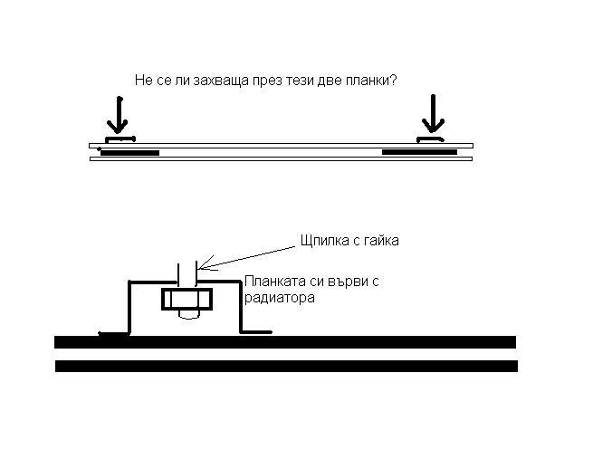

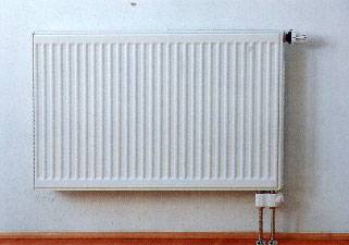

Някой знае ли с какво да окача панелен радиатор за стена,при положение че на стената има 3 см eps(стиропор).С дюбели или с нещо друго?Притеснява ме изолацията дали няма да направи беля?Ако някой знае как нека каже.

n_a написа:Какво е това панелен радиатор и колко тежи?Това е радиатор от ламарина а не от алумин.По принцип се хваща за стената със конзола ,но в моя случай има 3 см стиропор на нея стена.

Конзолата може да се сложи по два начина, като осигурява различна дистанция на радиатора от стената. Спокойно можеш да изрежеш стиропора под конзолата - дистанцията пак ще е достатъчна. Няма проблем да стягаш през стиропора - това е втори вариант, и третия - този на n_a! Изборът е твой!

LazarGanev написа:Конзолата може да се сложи по два начина, като осигурява различна дистанция на радиатора от стената. Спокойно можеш да изрежеш стиропора под конзолата - дистанцията пак ще е достатъчна. Няма проблем да стягаш през стиропора - това е втори вариант, и третия - този на n_a! Изборът е твой!Няма как да отрежа стиропора тай като стената вече я шпакловах и боядисах.Ще се исера на метеното (с извинение).Само че питането ми беше с дюбели ли се захваща конзолата или с анкерни болтове?

Принципно с дюбели - поне по два на конзола, но може и с анкери. В тухла е малко по-трудно.

Мисля, че се монтират едни планки при панелните, а не конзоли, като чугунените. Свалял съм, ама де да помни всичко човек. Бяха с мощни алуминиеви анкери със шпилка М12 и гайка. Няма да имаш грижа. Шпилките - около 150 мм дълги, а защо не и 200.
радиатор панелен с планка.JPG (23.56 KиБ) Видяна 13788 пъти

Винт за директен монтаж на дограма , достатъчно як е .Препоръчвам 182 мм.
Задължително , планки ...ако нямаш ще си изрежеш от "П" - образен профил.
Зад радиатора технологично разстояние 5-7 см.
Винтовете не завиваи докрай , за да може радиатора леко да "висне" в долния си край назад към стената.
В двата долни ъгъла , между радиатора и стената подложи по едно дървено трупче .Ако е с по голяма площ , тежеста на радиатора ще се разпредели по равномерно върхи изолацията...няма да пропадне .
