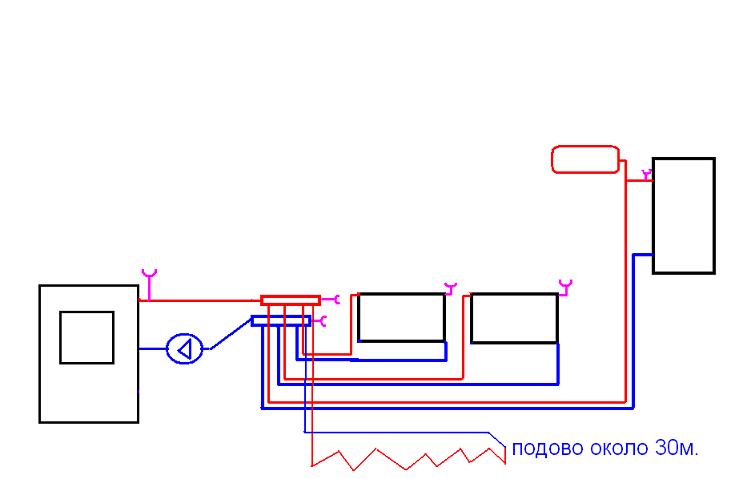

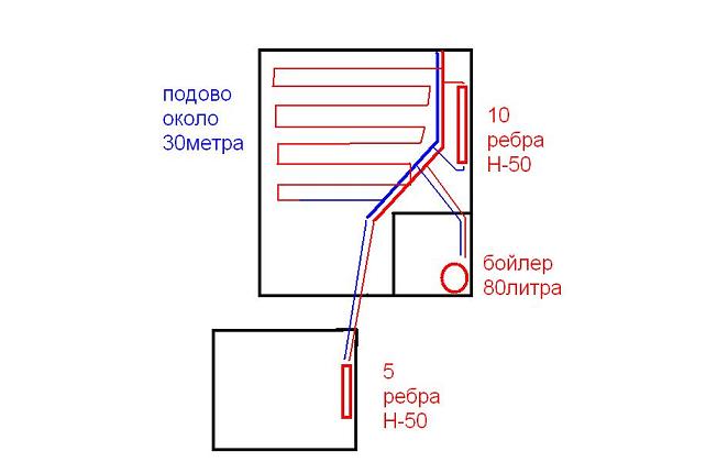

Здравейте колеги! Сега ще правя локално парно и искам да разбера каква точно печка ми е необходима за да захраня 15 ребра Н-50, бойлер 80 литра и подово около 30метра? По принцип системата няма перспектива за разширяване, така че печката трябва да е точно колкото са консуматорите, и малко отгоре. На схемичката е стая 23-24кв/м като височината е 2.10м. Ще са дастатъчни ли тези 10 ребра за нея заедно с подовото като по моя преценка тръбите ще ги положа на 40-50см една от друга и ще заема повече от половината под на стаята. А относно подовото не съм много на ясно, но мисля че просто се връзва за входящата и изходящата вода на инсталацията!?
ПО ПРИНЦИП ПРАВИЛНО ЛИ Е ???

Има много изписано по темата .Най лесно се смята 65 вата на кубичен мерът, отопляема площ.

Не те разбрах точно какво търсиш.Подовото не мога да ти кажа колко мощност ще ти "дърпа".
Класическия боилер със серпентина е 80 литра , е с мощност на серпентината 6 киловата.А това , е доста .
Камина или котел, , ще ползваш ...камините имат максимум 70 %КПД.

Как по точно се връзва пододовото към инсталацията. А за бойлера доколкото ми казаха в магазина от водната риза взима 3кв (80л) но се смята 4... 6кв е много май! Ще взимам печка с водна риза Вариантите за мощноста на печките са 2 но искам да чуя мнения кой ще е най добрия избор... Дали ще стигнат 10кв или 13 ??? Според мен ще стигнат и 10кв на водната риза.
Takezo Sensey - модератор
Насе , пожеже си пич , ще издиря едни линкове и ще ти ги пратя на лични.
За бойлера няма да споря само ще кажа , че не съм съгласем.Имам такъв бойлер , ще потърся паспорта да видя какво пише.Не може да е 3 квт. и да се смята 4 , звучи несериозно.Потърси информация от производител .
При така , определената схема от теб , 10 квт. ще са достатъчни.Но ако , не е голяма разликата в цената сложи 13.Бойлера "дърпа" страшно много , порярвай ми.
Вече споменах че , печки (камина) от този тип имат КПД около 70 %.
Или 10 х 0.7 = 7 квт. реална мощност.
popovvv - специалист
До Nasko1,
Много неизвестни има във въпроса Ви
-стаята с площ 23-24кв.м с какво изложение е,на кой етаж се намира, в къща или апартамент от блок, има ли топло изолация, вида на дограмата и в кой район на страната е това жилище.
-отоплителните тела чугунени радиатори ли са/пишете 15 ребра/ или са алуминиеви глидери,ако са глидери какъв е модела им.
-площ и височина на стаята в която са 5 ребра,изолация, изложение, дограма.
-каква температура искате да постигате в помещенията.
-схемите на свързване на консуматорите в двата Ви чертежа са коренно различни, в първия чертеж схемата е лъчеобразна с колектори, във втория магистрална и отклонения с тетки.
-за подовото трябва да се знае следното-вида на изолацията откъм пода,дебелина на замазката,вида на тръбите с които ще се изпълни,вида на последното подово покритие/теракот,гранитогрес или някакъв вид паркет/.Подовите отопления трябва да са нискотемпературни иначе пода ще пари,оригиналните системи обаче са много скъпи, затова по добре е подовото да се свърже последователно на някой радиатор/студения изход на радиатора е вход на подовото/.
Борис - специалист
15 ребра - 3 квт, бойлер - 3 квт ( тоя , дето смята 6 квт, сигурно има впредвид два бойлера ) . За мощността на подовото , каквото кажат в магазина ! Важно е как ще го монтираш-въртиш спирала към центъра на стаята и обратно , така си гарантираш равномерно разпределение на топлината във всяка една точка . И все пак всичко е относително - при изчисления , 12 квт трябваше да ми е достатъчно, сложих печка 17 квт , и за да се стопля с нея ,изключих два радиатора(14 и 16 ребра ). Най-добре не бързай ,а чакай съвет от модератора Ironlady, тя не лъже !

Стана ми интересно , ...15 ребра Н500= 3 квт. :lol:
Я дай да ги видя , че моя е от 15 глидера , и е към 2.2 квт. ...при температура 90 градуса.
После ми обясни коя система работа на 90 градуса... :roll:
И последно , не 2 бойлера смятах , а 4 по 1,5 квт. :-D ...аз таквоз не съм виждал...
nasko1 - специалист
popovvv написа:
До Nasko1,
Така... Помещението е гараж и ще се прави стая за живеене. Всички стени са 30см зид от тея тухли старите най здравите. Височината е 2.10м. Дограмата ще бъде пвц-4камерна. Изолация не е нужна на стените при положение че от всякаде граничи с други гаражи, при тежни зимни условия температурата не пада под 4-5 градуса. Изолация ще има само на пода 1см фибран (а замазката минимална колкото да покрие всички тръби( вода, парно) и да изправи пода) заради подовото.
Що се отнася до Радиаторите ще взимам ал. ребра Н50. Мисля че 10 ще са достатъчни поради фактите които изброих и защото ще има подово което мисля да положа 60-70% от стаята с ал. тръби ф16 и както сега разбрах е че през тях трябва да минава изходящата вода от радиатор. Да на 2-те схеми са 2 различни варианта !
Ест че с колектори е по добре, но дигат много цената... Но според мен не е нужно с колектори щото системата с 2 радиатора, бойлер е малка и няма да има много загуби ако се направи без колектори, ще направя сметка колко ще ми струва с колектори и ще преценя. Крайното подово покрития ще е теракот или гранитогрес.
Опасявам се ако е 13 киловата водна риза има вероятност да прегрява водата в системата, 10 май е по добрия вариант. При положение че няма възможност за разширяване на системата.
