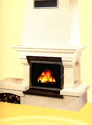

Може да съм малко нагъл, ама следват 2 въпроса :
1. Сигурни ли сте че фи 110 е достатъчно да захрани камина 10 КW както Емо съветва или за по сигурно да заложа на фи 160 мм ?
2. Камината ще бъде нещо подобно на снимката долу.
Идва ми нещо на ум - струва ми се логично ако вкарам въздуховода от коридора, ама не долу ниско, а от поне 2 метра височина на гърба на облицованата камина и после въздуховода слез ниско долу под камината.
Идеята ми е да се взема свеж въздух от коридора, който все пак горе ще е поне 2-3 градуса по топъл отколкото при пода, а и докато стигне до камината ще се стопля допълнително( макар и малко)
Разбира се за целта въпросния въздуховод би трябвало да е ламаринен, т.е. без изолация.
Вашето мнение ?
popovvv - специалист
Мисля че ф110 е напълно достатъчно, но пак ВИ обръщам внимание запознайте се как постъпва въздуха в камината преди да изградите въздуховода.Смятам че този въздуховод трябва да е метален само в частта където е кюнеца на камината, останалата част може да е пвц.Послушайте съвета на колегата и сложете клапа на въздуховода за да можете да регулирате количеството на въздуха, защото с новата система за подаване на въздух ще затворите тези на камината.
По добре е притока на въздуха да влиза под камината.За по добро горене...
pipbel - майстор
Нали и аз това казвам.
Той въздуховода ще влезе откъм коридора на 2 метра височина ама после ще слезе долу под камината.
