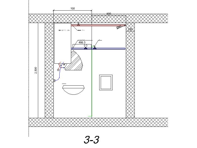

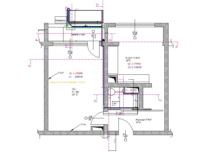

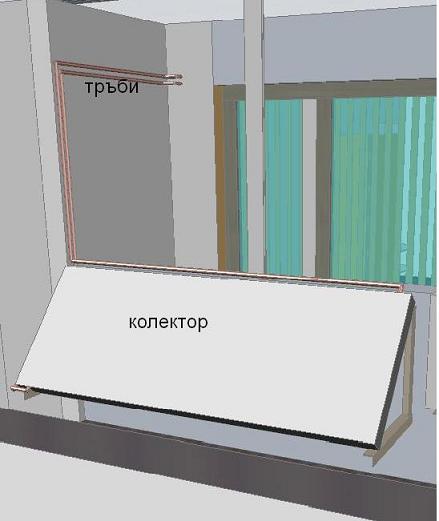

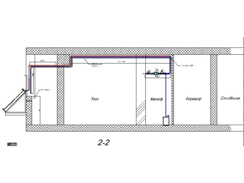

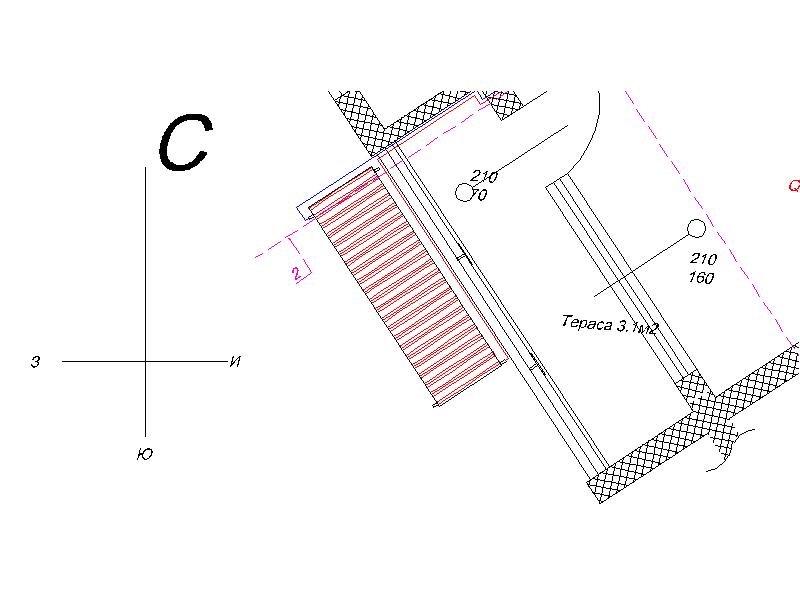

Здравейте! От известно време ми се върти в главата да си направя леко нестандартна слънчева инсталация за топла вода. Нестандартна защото колектора трябва да е на 6-ти етаж на панелен блок, и няма да е насочен чисто на юг, по-скоро на югозапад - ако трябва да съм точен 56 градуса в посока запад от чистия Юг, демек колектора ще почне да работи след 12 ч до към 19 ч(през юли)Както и да е, ще прикача чертежи който има желание може да ги разгледа и да заимства идеи, или пък ако открие някакви недостатъци, ще се радвам да ги изкоментираме.

Значи който и да си, ето моето мнение. Ако трасето наистина е около 30м. и посоката както казваш не е чист юг то колектора е малък. Според мен при така направената система температурата при датчика на бойлера няма да надвиши 60° в най-горещите дни. Също така ми се струва, че няма нужда от Ф22, по скоро Ф15 - Ф18 макс. Даже не че няма нужда, ами направо си е противопоказно. Дебелината на изолацията също е малка.
С две думи според мен не е проектирана правилно.
Аз бих сложил колектор 2,15м2, тръби Ф15 с изолация 20мм.
Ама това си е мое мнение (на непрофесионалист).

Не страдам от раздвоение на личността, а от присвояване на аватара ми :). Макар, че го ползвам от години, не ми е проблем да го преотстъпя на бай Миле, ако той мотивирано защити тази теза. Защото знам колко неприятно е за останалите да има няколко усера с еднакъв аватар. Пък по темата ще кажа, че с ф22 тази система почти няма да работи (няма да топли бойлера.

Извинен си, няма проблеми. Бях готов да ти го преотстъпя, ако си заплашен жената да те остави или магаричката ти да пометне, ако не си с този аватар. Колкото до собствен - преди можеше да се качва, сега не съм проверявал, но спокойно можеш да го качиш някъде другаде и да дадеш линк. Много хора от форума са със собствен аватар. Колкото до тръбата - не е проблем в малката скорост, а в големия обем на трасето в съотношение с обема на колектора - загрятата в колектора вода няма да успее да стигне до бойлера и помпата ще спре, защото колектора ще се е напълнил със студена течност. И така водата ще изстивапо тръбите, а не в серпентината на бойлера.

Хм, за това не се бях замислял, хубаво било повече от един човек да го види "проекта" :) А иначе да уточня, 30 м са в двете посоки, демек 15 подаване и 15 връщане, мисля че не е много...
А по отношение да хоризонталните бойлери със серпентина имаш ли някакви впечатления?
LazarGanev - "Велик майстор"
15м ф22 събират 5.7л течност, а в панела има 1.3 или 1.6л, в зависимост от размера. Ти преценявай.

Бай Миле, предстои ми да правя много сходна с твоята система в дома на родителите ми. Етажът е последен -седми, разположението на терасата обаче е чист юг. На последната картинка си показал че тръбите влизат жилищната част на някаква височина от пода. После спускаш ли ги да ги скриеш в пода или ще ги оставиш по стената скрити в кабелния канал (бяла пластмасова кутийка с капаче, което се щраква)?

Значи тръбите влизат от терасата в хола през 2 дупки в стената и ще са скрити в кабелен канал 100х40, точно от ония дето се щракват, където си сменя посоката се слагат едни фасонни елементи, става красиво :)
