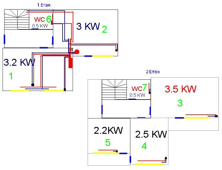

Давам малък план на къщата със примерна схема на парното отопление и на инсталацията която мислля да заложа докато не са направени замаските
1.Та идеята ми е да има камина с водна риза в стая номер 1 и по малка печка с водна риза в стая номер 2 и понеже разходите за дарва се увеличават постоянно и когато във къщата са само родителите ми да отопляват стая номер 2+3 банята и бойлера който ще е със серпентина от 1,5 киловат която се поставя на обикновен бойлер, а когато сме повече хора в къщата да се пали голямата камина и да се отоплява цялата къща. ще имам нужда от помощ какви точно да са тръбите които да заложа в замаската, системата ще е с помпа и мисля че по-добре затворена.
2.Ако реша в стая номер 2 по земята през 30см да навъртя тръба за подово отопление дали само тя би отопляла стаята или да сложа радиатор и през пода да пусната студената му вода
3. Свързването на двата отоплителни източника мисля да е с колектор и към всеки радиатор по отделно да отива тръба, с една водна помпа и съд, като след тях има един байпас на тръбите с кран и когато е само малкия кръг е отворен а след него на топлата и студената вода по едит кран и те са затворени, а когато се използва цялата система той е затворен а крановете на тръбите отворени и водата върви по вскички кръгове.
Киловатите съм изчислявал като кубатурата на стаята съм умножавал по 0,65 като след време къщата ще има външна изолация
Извинявам се за стило в който съм писал но не съм професионалист и се надявам с ваша помощ да направя това което искам по правилния начин като питам предварително , не да бързам да направя нещо неработещо и да си бия главата в стената
Мерси предварително за отговорите
