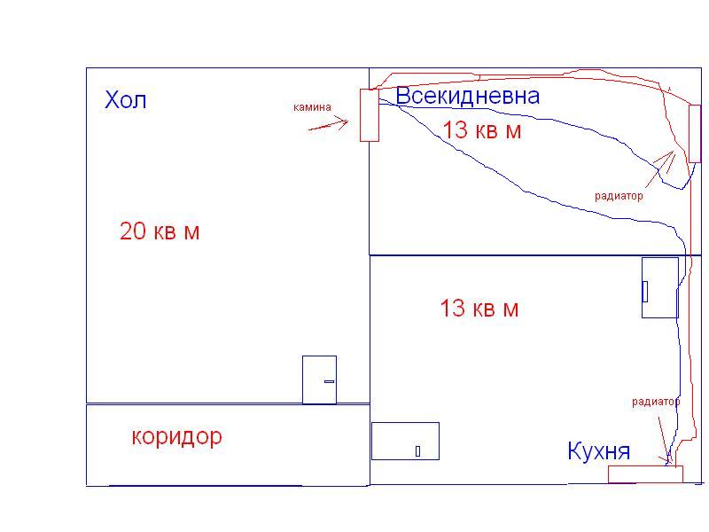

Искам да попитам как се изчислява литража на водната риза?Имам зидана камина, в която искам да поставя водна риза и да захраня 2 радиатора.Та мисълта ми беше колко литра трябва да ми бъде водната риза?Стаите в който ще слагам радиаторите са по 13 кв2 общо околу 26 кв м. :?:

колко литра да е ризата 5-6 л. ще стигнат ли за 2 панелни радиатора?средни ще бъдат не мн големи?

колеги , незнам какво да кажа , сега имах един дипломат 9 кв. - 10 литра .Сега съм със прити 12кв-7 литра , с него захранвам 3 радиатора.Един алуминиев Н500 - 15 глидера , Н300 - 10 глидера , и последния панелен Н300 мм. на 1.80 метра , 3 панела .....ха сеха дерзаите . Моето мнение е че , ВОДНАТА РИЗА ТРАБВА ДА Е КАТО БОИЛЕР , да има по голямо разтояние м-ду , входа и изхода на водата и поне 10-15 ллитра имаики впредвид че помпите имат деебит минумум 15 литра в минута

Според мен се гони площ , а не обем :)

Е кажи де как да си изчисля колко вода ми е нужна в ризата.Стаите са ми по 13 кв м и височина 2.60м.Ако е възможно ми кажи и какви радиатори да си взема от панелните.

Важна е нагревната площ на ризата.Примерно за отопляване на жилищен обем от 240 м3 нагревната площ на ризата трябва да е 3 м2.

Е тук не схванах?Виждаш схемата кажи ми чисто и просто какви радиатори да си купя и с какъв обем да е водната риза за да ги захраня?

от мен запомнете колкото е по-тънка стената на водната риза толкова по малко вода ще събира и по-бързо я стопля,Апък за тръби вместо скара и аз съм за.правил съм в пернишка печка водна риза на буквата
П иотдолу скара с тръбички и ми я смятаха излиза около 13кл.но стените на водната риза ги направих1/5см..тъй че ако правиш си намери добър заварчик и я прави от 4мм.ламарина.
