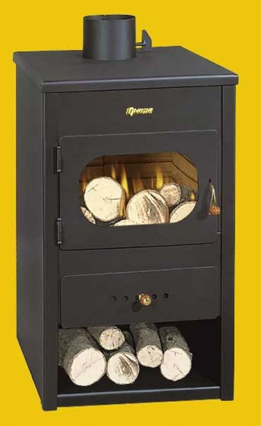

Някой знае ли как се разглобява камина прити?
Целта ми е да се вгражда водна риза.Ако знае как нека пише.
Ето я и самата камина която искам да разглобя.
"Вгради" я около кюнеца.

bibiqn написа:
от долу на горе има няколко заварки трябва ти малка ракета а за ъглите секач.Не прави грешка да отваряш от горе ще пуши после и като я затваряш после на промеждутъците между ламарините слагай асбестово въже да не смуче въздух.И още нещо като слагаш водната риза гледай да има от всякъде да има и бъбрек аз моята я правех даже долу и сложих тръби 3/4 цолаж и допуснах грешка нямат наклон ти направи на твоите около 1 см е достатъшен по високия край да е там където ще ти излиза топлата вода а нислия там от където влиза хладкаа.Това е от мен!И още нещо тая камина е малка за да стане мощна трябва да се смъкне чекмеджето за пепелта надолу та да има разтояние за горивната камера.

Мене не ми трябва много мощ.Някъде околу 5 kw.
