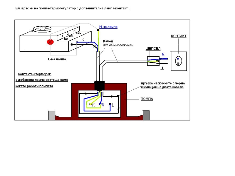

Това е схемата по която връзвам помпата и терморегулатора. Обикновено вграждам в контактния термостат лампичка от бойлер и го връзвам така, че да свети само при работеща помпа. До сега нямам недоволни клиенти. - за интересуващите се !!! Сезго :2thumbs:
ел.връзки -помпа -терморегулатор - контакт.JPG (78.03 KиБ) Видяна 1792 пъти
