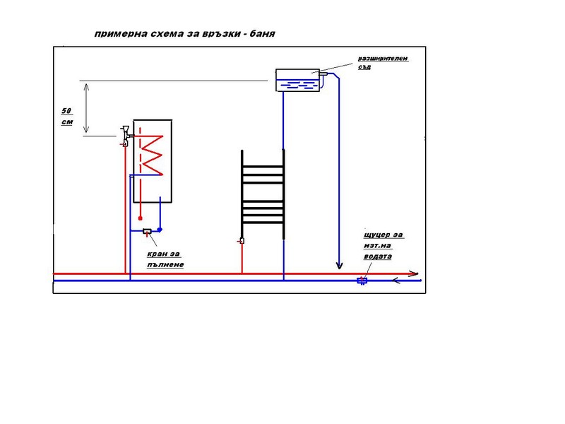

Това е примерна схема на връзки - баня ! Надявам се да ви е от полза .

ror - специалист
мерси, ама е сбъркана
sez_djebel - специалист
Предполагам , че трябва да се обосновеш !? Май девизът ти е - "хвърляш и бягяш " - ката страхливците... :lol:
montoya - майстор
Кранчето за пълнене си е точно на мястото. Няма друго по - подходящо такова за пълнене.
По тая схема аз само бих закарал топлата вода на лирата да влиза в горния и край.
ror - специалист
sez_djebel написа:
абе човек, как ще пълниш бойлера от системата за отопление. Едното с другото няма нищо общо. Не ми разправяй за девизи, направи си го така и после ела се похвали! Нека на теб ти е от полза схемата ти! :-D
Може би, имаш в предвид това http://img301.imageshack.us/img301/5989/p1020803ww5.jpg , но има някои съществени разлики, да не кажа че мямат нищо общо!
montoya написа:
Най на края един майстор който си разбира от работата . А за лирата гарантирам че загрява идеално ( често го прилагам) . Вярно по правило трябва да влиза от горе (топлата вода) , но в случая с тази връзка от горе само ще загрозиш банята, а показаното на схемата е изпробвано ! С поздрави - Сезго :2thumbs:
Първо- не разчиташ правилно схемата !!! Кранчето за пълнене на системата просто е вързано за входащата вода на бойлера !!! А на твоята снимка гледам ,че изпълнението е добро ,като изключим че паровъзвратният клапан на бойлера е поставен неправилно .!? Паровъзвратният клапан по принцип се поставя директно на входащата тръба на бойлера вертикално , така че при натискане на пробната ръчка водата да изтича надолу ...А в случая ще пръска наляво... С уважение : Сезго...
ps- Ако нещо не ти е ясно питай ,ще ти кажем !!! Скъперничеството не ни е присъщо !... Поздрави от Джебел
ror - специалист
sez_djebel написа:
Еми както си го начертал, така го коментирам. А тва на снимката не е мое изпълнение.
Bobivan - специалист
sez_djebel написа:
Снимката е моя!!!Автоматичния обезвъздушител си е баш където требе и си тече баш накъдето требе-надолу!!!
Bobivan написа:
sez_djebel написа:
Абе колега да не си леко пийнал, че говориш за авт. обезвъздушител...??? Темата беше за ПАРОВЪЗВРАТЕН КЛАПАН на бойлера .! Ако не чаткаш , нема коментар...Толкова знаеш, толкова можеш ! Няма смисъл от завист !? Човек се учи цял живот ! А всезнайковци познавам много... С поздрави - Сезго
