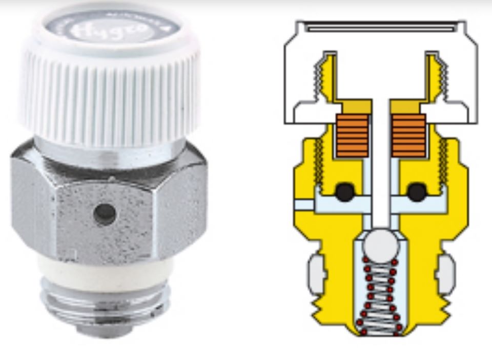

How do I use a hygroscopic air vent?
Не мога да схвана как работи това :?
Като не е натисната съчмата има ли проходимост?
Като се раздуят хигроскопичните дискове как затварят пътя на водата?
Има 2 резби:
А) М-у пласмасовата врътка и месинговия цилиндър с дисковете
В) М-у месинговия цилиндър и корпуса.
Като се върти врътката, коя резба действа?
ИИ не можа да помогне.

Две резби, вероятно и двете в една посока отиване/завиване. Начално положение и двете резби развити. При завиване първоначално работи само горната резба (врътка-цилиндър). Пласмасовата ос натиска съчмата, струята от радиатора навлиза в камерата под долната резба и излиза през отвора в основното тяло. При последващо въртене към затягане тръгва долната резба, камерата м-у мес.цилиндър и основното тяло изчезва и О пръстенът уплътнява прекъснатия път към отвора в основния корпус. Струята вече е изцяло насочена покрай пластмасовата ос, на която са нанизани хигроскопичните дискове. Дисковете увеличават обема си. Първоначално мислех, че промяната на обема работи като бутало и изтегля пласмасовата ос от натиска на съчмата, но за да стане това трябва да изпусне някоя от резбите, а това не е приемлива логика. После реших, че хидростатичните дискове работят като обемна тапа. Т.е. те се раздуват и премахват луфтовете м-у пластмасовата ос и месинг.цилиндър и така и двата пътя на водата са спрени. Как обаче се контролира коя резба кога ще тръгне при въртене на врътката, за да се получат трите режима на работа на обезвъздушителя, това не мога да разгадая. Трите режима са:
1) Напълно отвити резби=затворен обезвъздушител (съчмата не е натисната)
2) Завита само горната резба=изтакателен режим като при ръчен обезвъздушител (съчмата е натисната, но О пръстенът не е уплътнил и водата изтича през отвора в основното тяло)
3) И двете резби завити=автоматичен режим на обезвъздушителя.
Да ама как се осществява контрол по хода на ребите?

MamaMy - майстор
Сигурен ли си, че долната резба не е заводски залепена. Тя според мен е направена за прецизно регулиране прага на задействане.
kozl - майстор
Не съм. Трябва да купя нов и да го изследвам. На тези , които смених с обикновени ръчни обезвъздушители и двете резби бяха спечени. При развъртане със сила някои се отвиват от към резбата месинг-месинг по-лесно от резбата пластмаса-месинг.

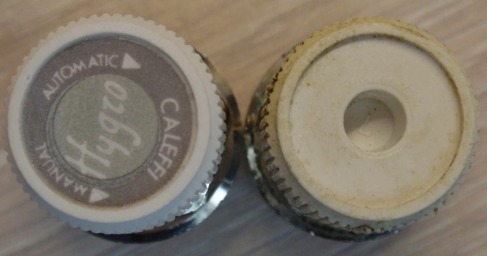

kozl - майстор
Купих нов за 8 евро.
CALEFFI хидростатичен обезвъздушител.jpg (43.8 KиБ) Видяна 390 пъти
И така резбата - пластмасова капачка/месингов цилиндър (патрон) е заводски блокирана с контри.
Върти се целият патрон (пластмасова врътка заедно с месинговия цилиндър), като при леко затягане пластмасовата ос натиска съчмата и водата протича през отвора в основата. При дозатягане уплътнява О пръстена и водата преминава през хидростатичните дискове, които набъбват и затварят пътя към отвори през месинговия цилиндър, изкарващи въздуха от въттрешната страна на пласмасовата врътка.
Автоматичен обезвъздушител=завинтена до край (по посока на часовниковата стрелка) пластмасова капачка.
С малко въртене обратно на часовника (развиване) става ръчен обазвъздушител в отворено положение.
Като се развие още остта се отпуска съчмата, която спира водата и се получава ръчен обезвъздушител в затворено състояние.
Е да де, но при подменените хидростатични обезвъздушители съчмата вече не може да уплътнява и да спира водата, вероятно поради налепи.

Много внимание му обръщаш. За мен това е някакво конструктивно недомислие - ръчен обезвъздушител на цената на качествен автоматичен. Не съм му видял автоматичното действие и съм престанал да го купувам. Иначе Caleffi за мен е символ на качество, ходил съм в завода, 100% роботизиран, човек не се вижда в цеховете, само наблюдаващи зад мониторите в някоя стаичка.

Като отговорник АС ме вълнуват обезвъздушители на ВОИ основно в последните етажи, където са и тези за вертикалните щрангове.
Тази година при подмяната на топломери се наложи източване на ВОИ, забави се подмяната та успях да подменя и няколко обезвъздушителя от последните етажи - прави на щранговете и ъглови на колекторите. Всичките са в колекторни кутии, които са в апартаментите и не всички собственици от последните етажи се съгласиха на подмяна. Но ъгловите замених с прави + коляно, че подмяна на ъглов изисква и разкачване на колектор, за да има място да се превърти обезвъздушителя. И точно там се оказа тясно за побиране и на кран, ни хоризонтално ни вертикално.
От подменените обезвъздушители успях да развия само един без да му посуча и натроша вътрешностите. Пружината здрава, налепи почити нямаше по гумената тапа и щуцера на изхода. Пружината беше здрава, но пластмасовия лост свързващ движението поплавък-тапа имаше счупен зъб към пружината и тя не го натискаше правилно в затворено положение, което е причина за протичане при вдигане на поплавъка от навлязлата вода.
Аз като отговорник АС на две сгради по принцип държа системите ВОИ целогодишно пълни и с минимално допълване, като не ползвам авноматично допълване и така следя за течове и отстраняването им. Целта е колкото може повече ВОИ да работи с една и съща вода.
При масовата подмяна на топломери случи се инсталацията да е празна няколко дни. След напълване на ВОИ се появиха течове в колекторните кутии и прокапаха въпросните хидростатични обезвъздушители. Шашнати собственици грабват клещите и резултатът е строшен обезвъздушител. И понеже съчмите на старите обезвъздушители след многогодишна употреба не могат да спрат изтичането и белята става.
Там където не видяха прокапването обезвъздушителите все пак закиснаха леко влажни на пипане. Така обаче резбата им клеясва и затяга. При опит за развиване според зависи запека, може да изпуснат контрите м-у пластмасовата врътка и цилиндъра с хидростатичните шайби и да се развие врътката, която притиска хидростатичните дискове. Съчмата не успява да зъдържи, а набъбващите дискове са разкачени, непритиснати и резултатът е теч.
Изводът ми е, че тези хидростатични обезвъздушители след няколко години (3 според Калефи) трябва да се подменят, защото вече не могат да се ползват като ръчни и в общи линии не трябва да се въртят, а да си останат в затегнато положение.
Колко години могат да изкарат така явно зависи от състава на водата и от реакцията на набъбване на хидростатичните шайби (дискове), но тука в сградата има на 20+ години, клеясали, влажни, но не капещи или незабележимо капещи.
И понеже като купувах нов наименованието хидростатичен обезвъздушител не бе понятно на търговците, та им показвах стар и на няколко места нямаха такъв, та там де имаха ги наричат "полуавтоматични" обезвъздушители. Клиент на търговците се очуди на думата хидростатичен, явно не знаеше как работят и каза, че само такива монтира и изобщо не капят, но вероятно има впредвид новите :roll:
