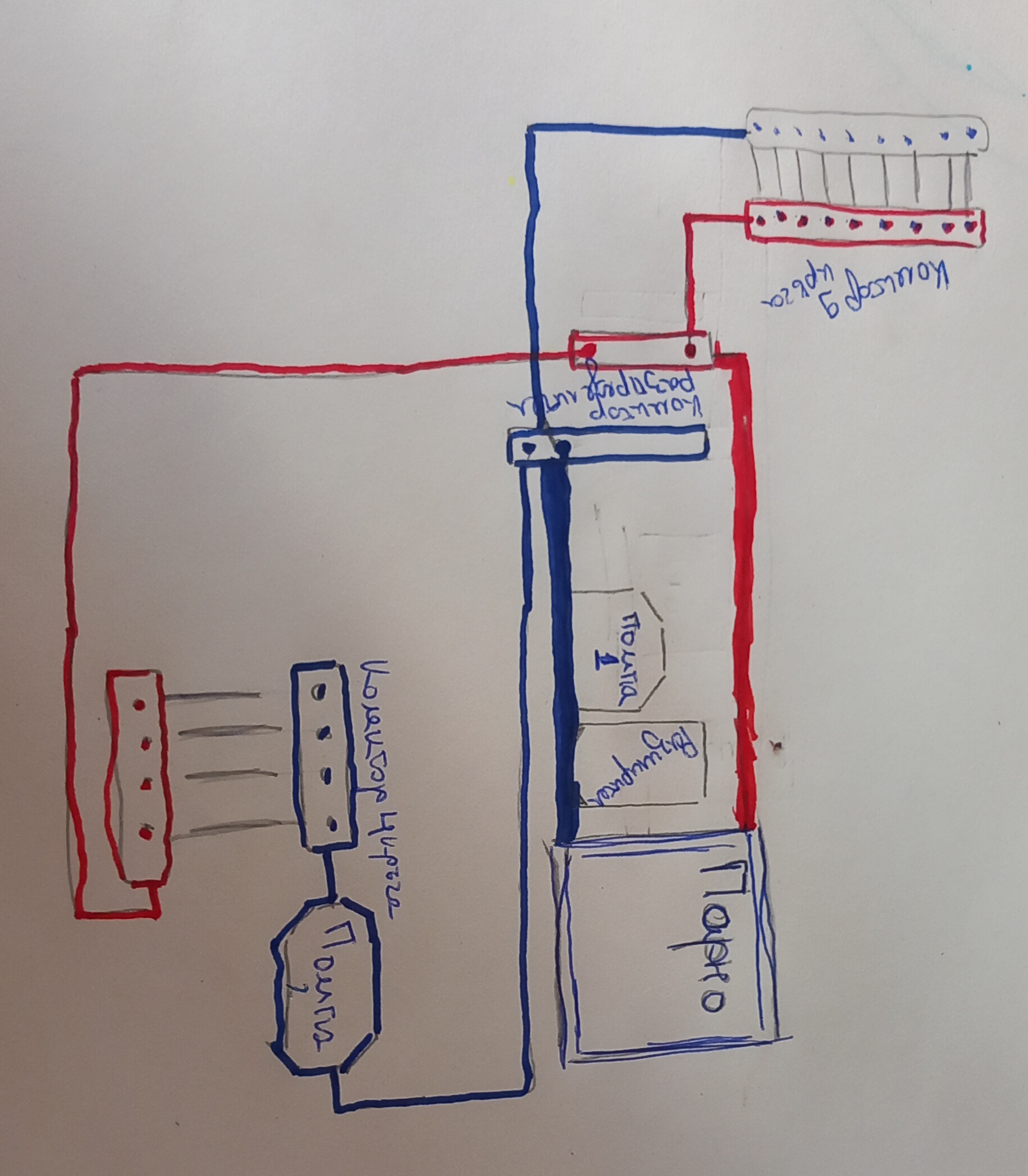

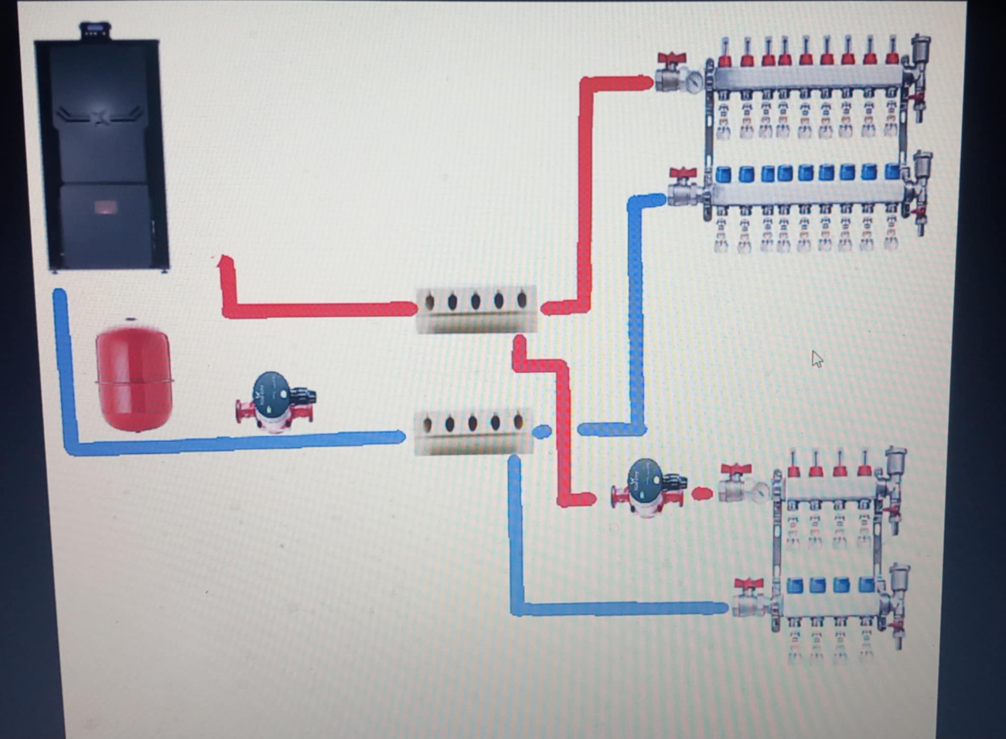

Привет, имам къща близнак с 2 стаи около 45/50кв подово и другата страна още 4 стаи 80кв с радиатори, махнах радиаторите и направих подово и там. 2 колекторни групи, едната с 4 кръга а другата с 9 кръга (кръговере са г/д по 70м.)
Пелетен котел 25кв FireSrar. Преди управлявах със стаен термосрат, който беше зададен на 22градуса и всичко беше добре но от както е на всякъде подово помпата се включва и изключва постоянно и не може да поддържа една температура на водата. Задал съм температура на котела 45градуса и да включва помпата на 43 но температурата варира 42/43 и постоянно включва и изключва (с 2 помпи е системата).
Може ли да ме посъветвате как ще бъде най добре да настроя котела и ако трябва да се направят подобрения?

Колега без 3-пътни клапани няма да стане. Има няколко неуспешни такива случея във Форума. При подово и пелети няма как да стане хубаво и ефтино. Дай някоя схема как си вързал всичко, да видим дали ще можем да помогнем.

Ето една схема, която начертах дано да добиете представа.
Ето по разбираемо

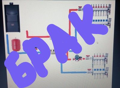

LazarGanev - "Велик майстор"
Чукча не читатель, чукча писатель! Преди да вземе човек да твори, не е ли по-добре да прочете и да се поинтересува за готови работещи и препоръчителни схеми. Жокер - котелът на твърдо гориво не трябва да работи с температура под 60°С (даже над 70 е добре да бъде(, а подовото трябва да работи с температура около 35°С. Необходим е малък буфер или поне хидравличен изравнител, една помпена смесителна група за котела и една или две (за всеки колектор) помпени смесителни групи за подовото. Всичко друго е БРАК

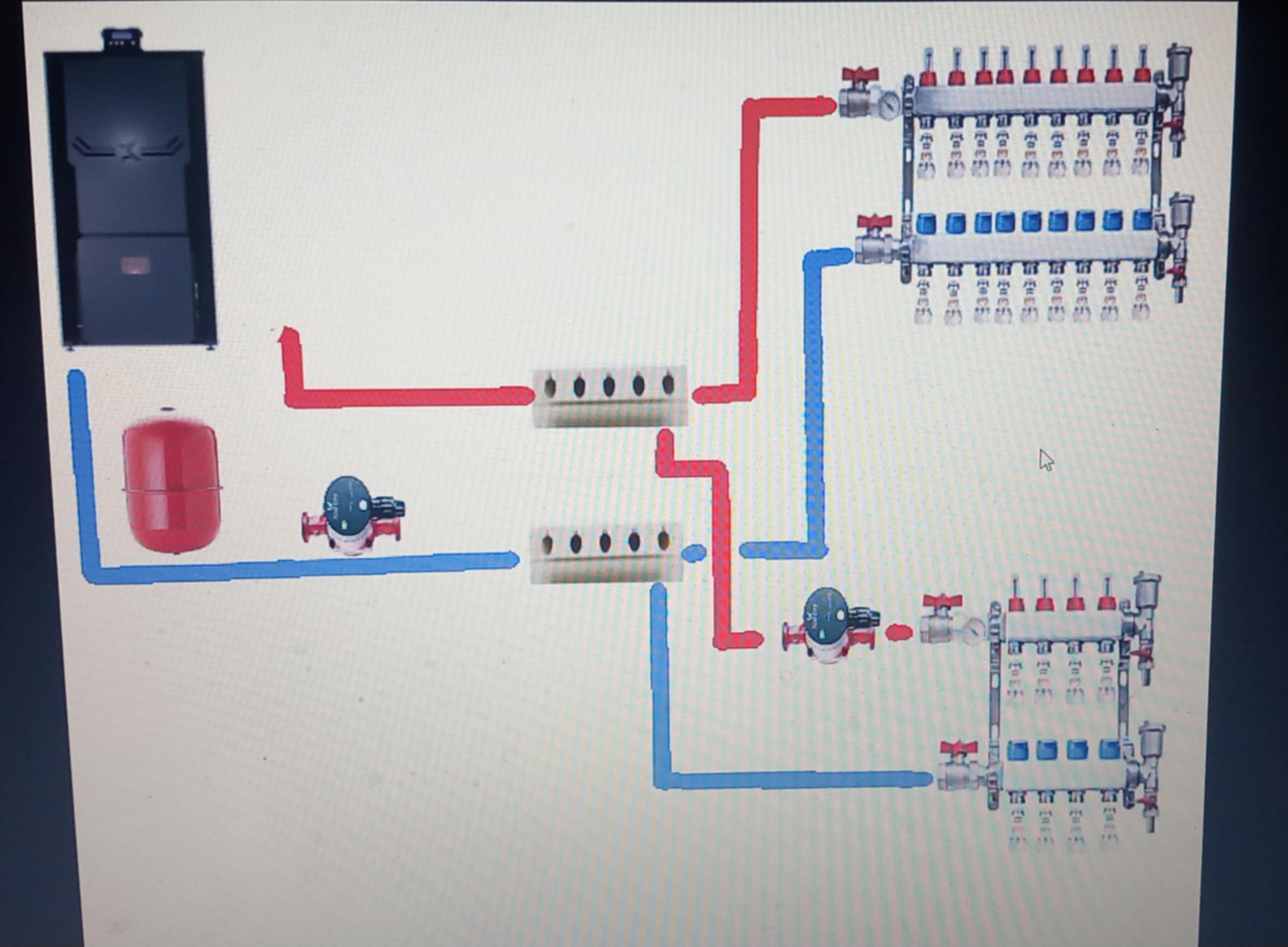

Ето една схема която ми направиха
Това е съвсем друга бира, но от страната на котела също трябва да има трипътен смесителен вентил, който да гарантира по е 50°С ма входа на котела, тъй лато от подовото се връща 25°С

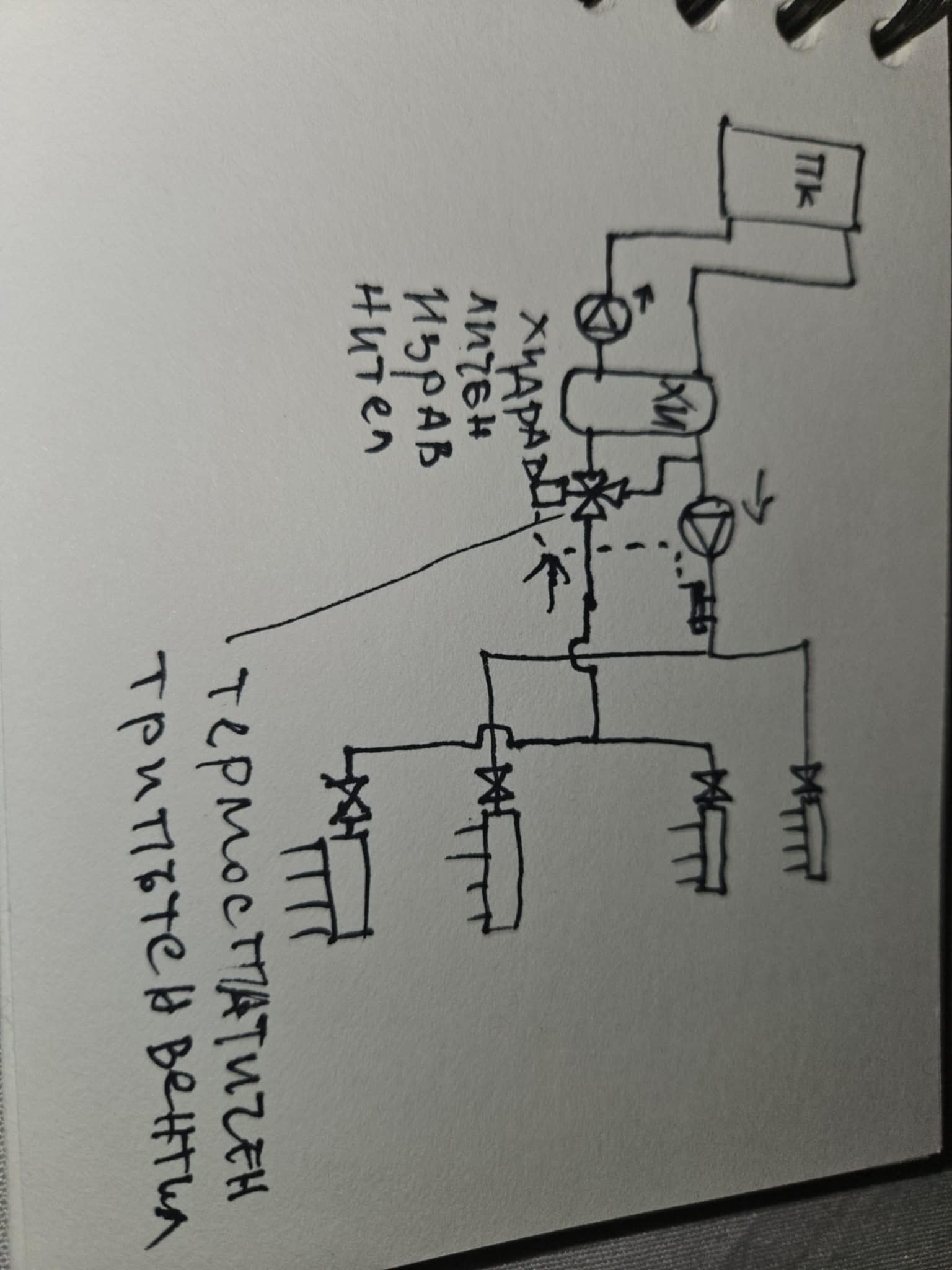

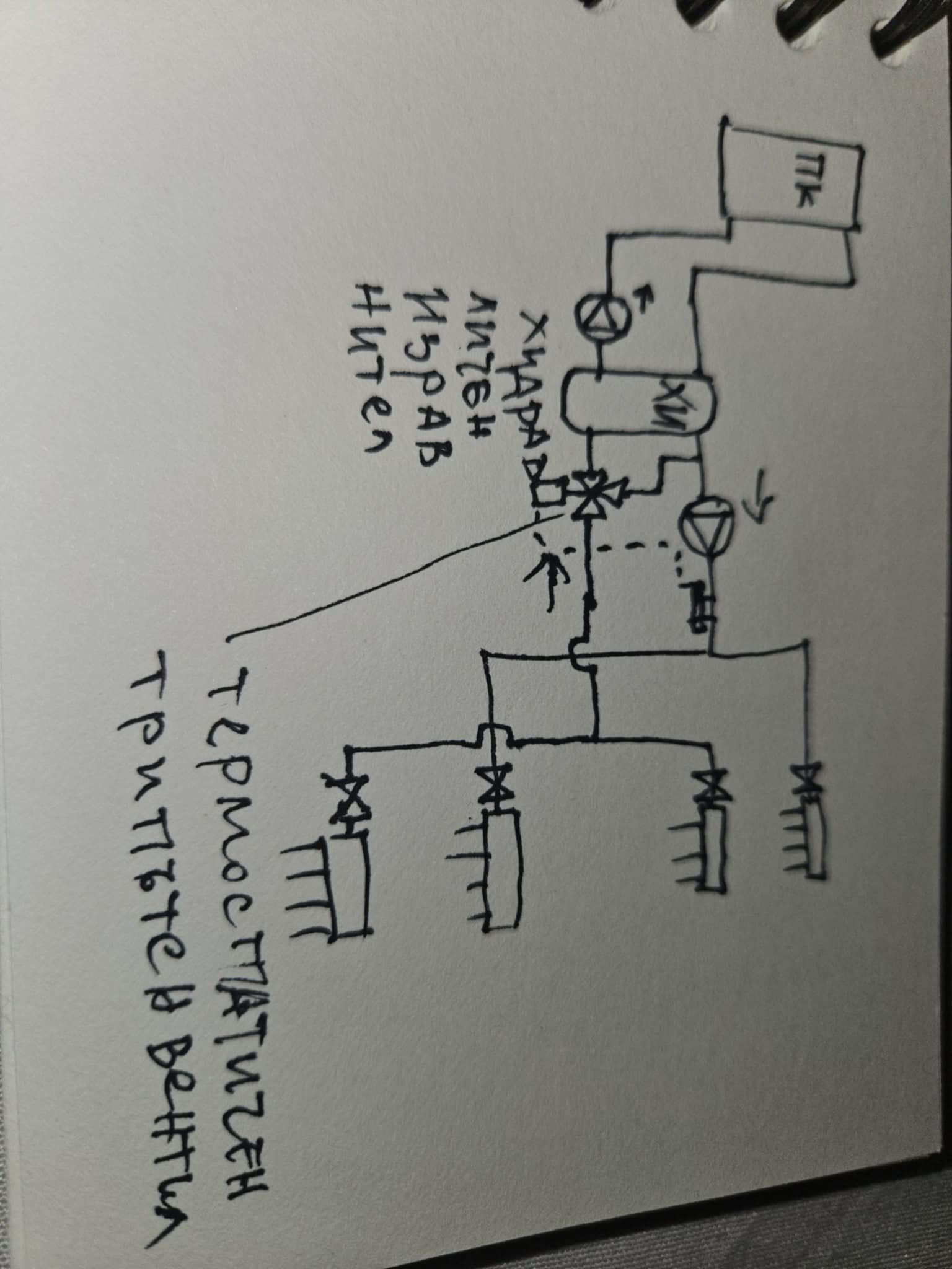

Копирана "дословно" в моята отоплителна инсталация.
На 31.12.2025г. се навършват точно 10г. работа като швейцарски часовник.
От буфера могат да се изведат всякакви линии за отопление- висико до ниско температурни, всяка със своята си смесителна група.
Ще направя хидравличен изравнител с размери ф76 по 500мм с изходи на 1 цол ( така ме посъветва човека със чертежа)
