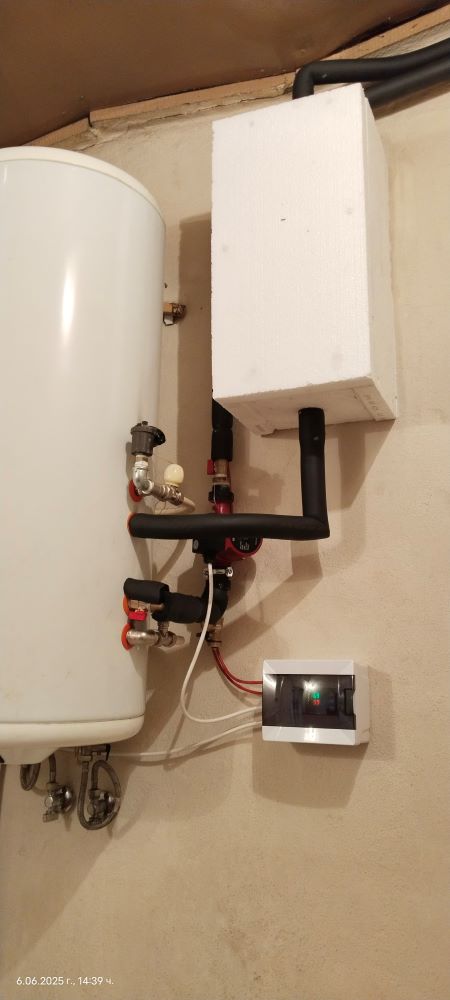

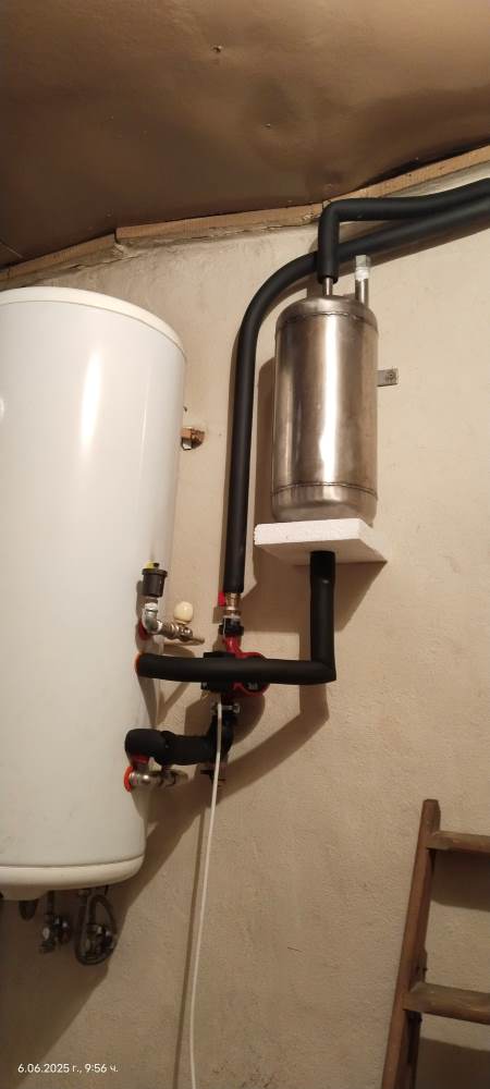

Ето една нова ,, Дрейн бег,, соларна система със 120 литра бойлер на Шишков, 23 м. тръба общо в двете посоки, мед, фи 15, неръждаемо казанче 12 литра, помпа 25/6 на първа скорост. Контролер ,,ДТ 3.1,, на ,,Интел,, гр.Поморие с доработен софтуер от производителя по желание на клиента за допълнителни функции. Панел плосък 2.5м.кв. До септември с вода, после за да няма изненади с минусови температури вода + пропиленгликол. Забележка! Серпентините не са свързани съвсем коректно, тъй като тази на парното е старо изпълнение и не е преинсталирана за да не се източва парното. За 40 секунди след стартиране на помпата, системата се напълва и започва циркулация. Делта Т=10+2 градуса.

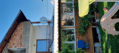

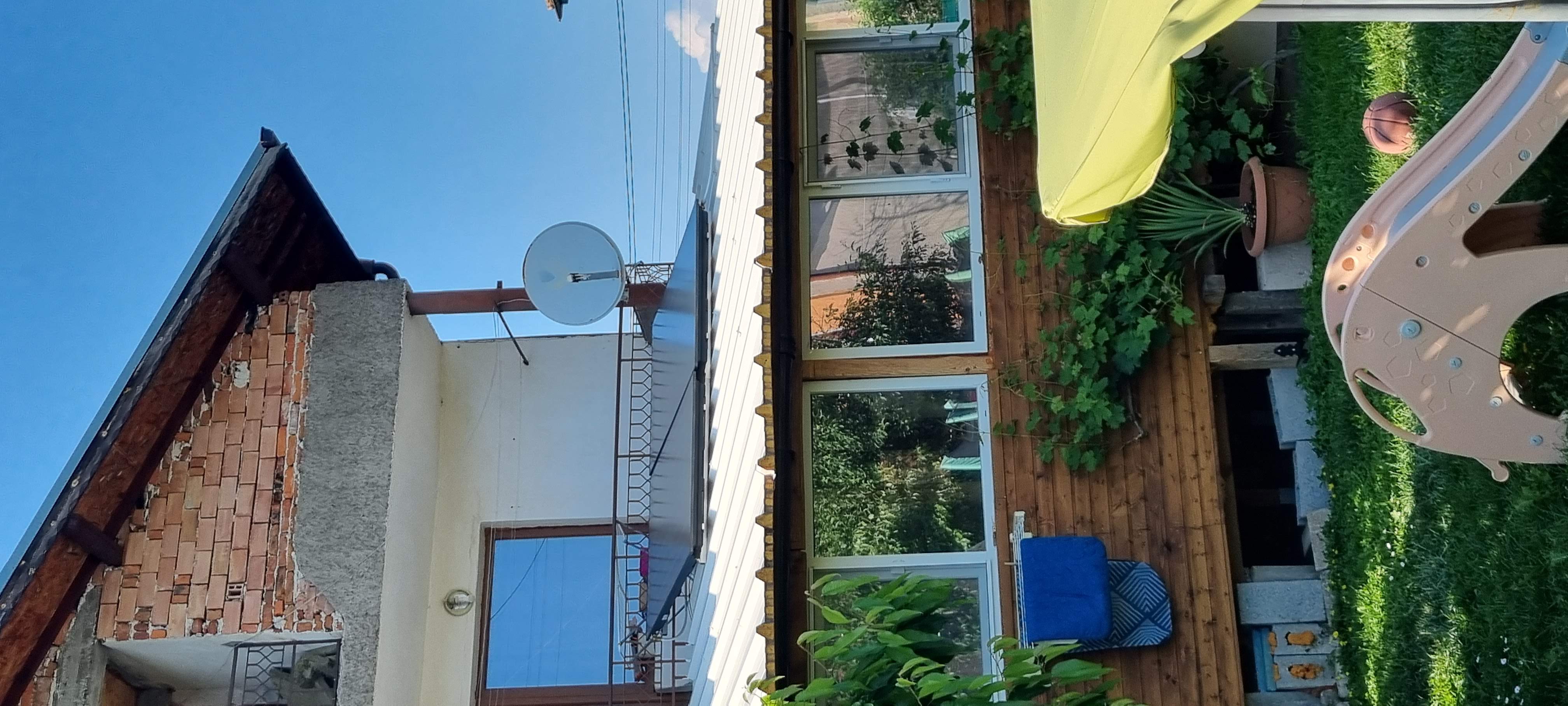

Вече месец откак новата ми дрейбек система работи безпроблемно, но понеже съм дебелоглав, и не ми се искаше да се занимавам, наклона на колекторите е малък. Ще видя как ще бъде и зимата, и на пролет може би ще увелича градуса. Но и местоположението им май не е удачно, защото след сега 17:30 часа няма слънце...
Инак сега зарежда 300 литра бойлер от 25 до 55 градуса за 5-6 часа.
speka_rs - майстор
При моята система, която си е съвен обикновенна с разширителне съд над колекторите, след 1700 нямам слънще и съвсем добре си подминавам 60 грауса на бойлерите в слънчевите дни. Така съм от 5 години и нямам проблеми. Това с малкия градус на колекторите ще е проблем от Септември до Март, така че ти си преценяваш какво да направиш.
