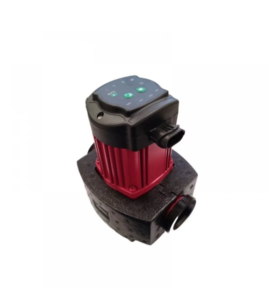

С електронна циркулационна помпа 25/40 термолукс. Проблема по скоро е защо толкова бързо стопява буфера,не би ли следвало както казват повечето да е акумулатор и да върти водата повече от 20 Мин?
radius - майстор
Не каза колко е делта Т на подовото, според мен тая помпа е малка. Буфера ще е акумулатор истински, ако го топлиш до 80С, но с такова малко загряване, колко да акумулира, имам формулата, но не ми се смята на тоя етап.

Да забравих.Но е много относително,понеже зависи колко градуса е водата в буфера,дали ТП работи или не..
Когато ТП работи подаваща на колектора е 38° връщаща 32°. Когато не работи,а буфера е загрят пак започва от 38° на 32° и пада до 32/32.Връщашата почти винаги е 32°,освен ако ТП не е обърнала на БГВ и буфера изстине съвсем,тогава стават 30/28 някъде.
