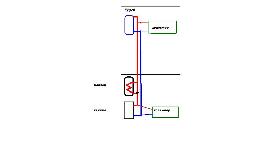

Аз така бих направил организацията. Първо бих обединил двата колектора на втория и третия етаж, като се ползва колектора на третия етаж. На третия се монтира и буфера. Системата работи на следния принцип: Камината топли буфера с температура примерно 60С. Колекторите бих монтирал от този тип с по 5 кръга. Те си засмукват топла вода от щрангаколкото им трябва и връщат в студения щранг. Бойлера е включен през ел трипътен вентил - черната точка на разклонението. При студен бойлер водата минава през бойлера, а при загрял камината поддържа само буфера. За камина бих ползвал Алфаплам- такава е и моята на три години и на сина - от миналата година. Много сме доволни. Има вграден разширителен съд. Настройката е лесна и е една от най тихите камини. Помпите на колекторите трябва да са захранени при камината. Така с един упс няма да ти спира камината и подовото като спрат тока. При мен упса работи почти 8 часа без ток по този начин. Ако искаш да регулираш температурите по стаите индивидуално си предвиди кабели и за тях до упса, но за мен е излишно.
Помпените групи ми са такива: Изображение
Колекторите ми са такива: Изображение
Това е принципна схема на свързване. На буфера трябва да се монтира автоматичен обезвъздушител. Пълненето става от при камината или бойлера с връзка към водопровода. Все пак не знам какво ти е разположението. Гледай кръговете да не надвишават 80м дължина. Ако трябва добави повече кръгове.

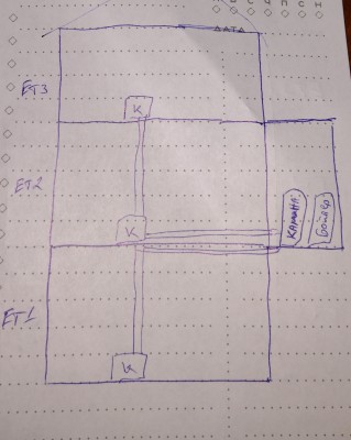

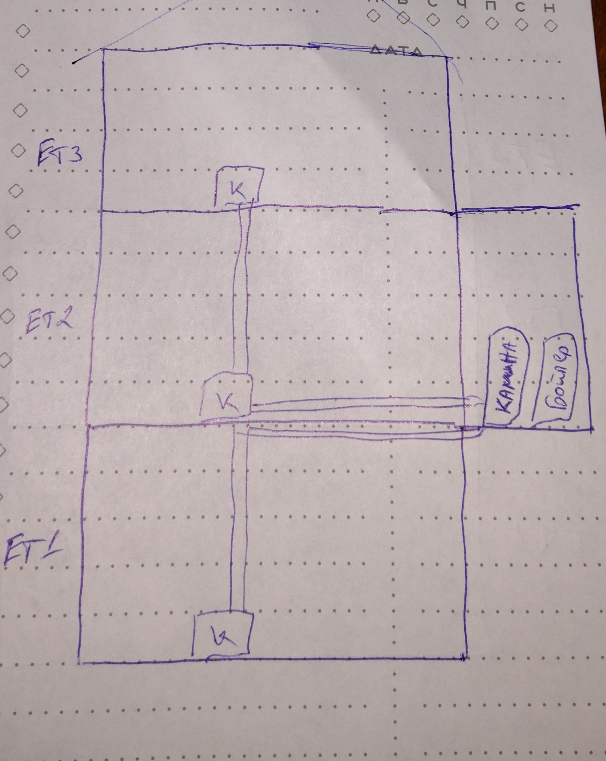

Жалко е ,че не сте от Варна. Тук за жалост няма кой да помогне. Разпределението на етажите е такова.
Етаж едно кухня трапезария и спалня. Етаж две спални две и баня. Етаж три спалня и баня. Съответно повече консумация на топла вода е горе и за това мисля всичко да е разположено на втория етаж и главно заради бойлера. Ако греша поправете ме но не съм правил за сега такава инсталация.
Благодаря
ivanovbg - майстор
За мен е грешно камината да е на втория етаж. Най малкото за зареждането с пелетите, а и друго си е да си пиеш ракийката пред живия огън. Почистването също ще цапа два етажа. Ако нещо се случи и се повреди камината ще разбереш когато си лягаш или ако я зареждаш. Затова мястото на камината е там където си най много през дена - кухня, дневна. Бойлера може да е на втория етаж, а до него можеш да сложиш буфера.
Изолация имаш ли? Ако не, много е вероятно само подовото да не стига, особено ако в спалните си с ламинат. Все пак желателно е пода да не става по топъл от 25⁰С преко сили 27⁰С. Ако още не е монтирано подовото не е лошо да си пуснеш по едни тръби по стаите за евентуални радиатори в пода, пък може и да не ги ползваш. При сина понеже не смогнахме тази година с изолацията и на втория етаж с ламината нощно време когато вън беше под нулата температурата падаше под 20⁰С и се наложи да ги монтираме. Добре че бяхме ги предвидили при монтажа на подовото. На първия етаж понеже е с плочки и там беше камината такъв проблем нямаше.
Не си написал и квадратурата на стаите. В някои стаи може да се наложи и повече от един кръг на подовото.
Любомир Стефанов - напреднал
пон апр 08, 2024 9:54 pmivanovbg написа:
То не е точно на втория етаж а е стая на вторият етаж която се пада на ниво асвалтов път ако ме разбирате. И няма нищо общо с къщата.Изолация на тоя етап няма. Само на хастар е къщата.
В стаите накъде ще е плочки спалните с мокет.
Най голямата квадратура в къщата като стая е 18кв . Спални по 10/12кв.
Заложа ли тръби за парно то трябва и отделни колекотори?
