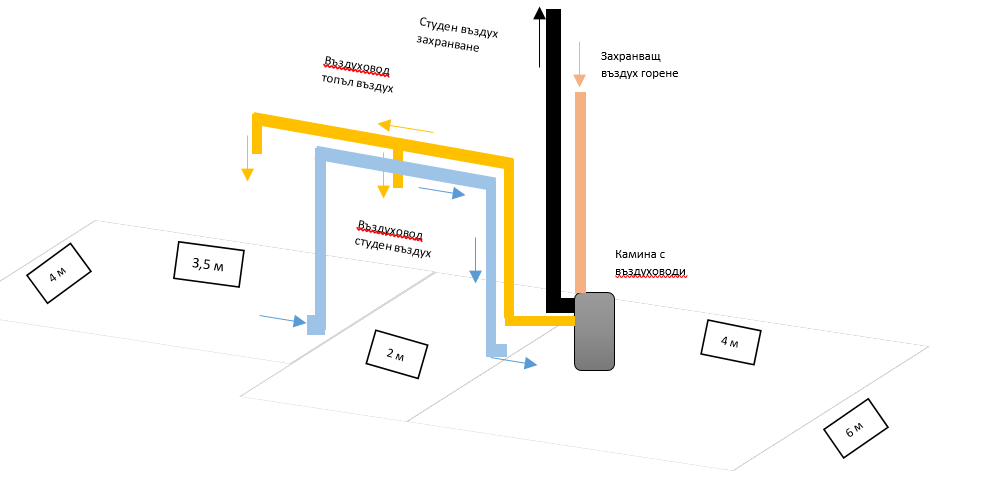

Здравейте колеги,
В процес съм на планиране на отоплителна система, за реновирана селска къща. Планирам отоплението да става, чрез камина с въздуховоди, къщата няма да се ползва през цялото време ( само за почивни дни). Приложил съм идеен проект, който се нуждае от професионален прочит. Камината ще бъде разположена в голямото помещение (площ 24 м2, таван гипсокартон с каменна вата, външни стени с изолация 5 см EPS, дограма 5 кам. двоен стъклопакет), чрез въздуховод ще се подава затоплен въздух към преддверието ( площ 12 м2, дограма 5 кам. двоен стъклопакет) и малката спалня (площ 14 м2, таван гипсокартон с каменна вата, външни стени с изолация 5 см EPS, дограма 5 кам. двоен стъклопакет), смятам да пусна още един въздуховод за циркулация на студения въздух от малката към голямата стая. Като цяло проекта като идея добре ли е, има ли пробойни, съответно ако е ОК какви въздуховоди да се подберат като размери и материали, съответно вентилатор и къде да се постави за оптилна работа. Въздуховодите още не съм решил от къде ще е най - добре да се прекарат, или през окачения таван, или през преддверието като се облекат в гипсокартон ( приемам съвети). Поздрави

Раздели си топлия въздуховод на два отделни. Самите въздуховоди е най-евтино да се изградят с алуминиева тръба за аспирация. Качваш ги на тавана и си ги затваряш с картон. Дори и без вентилатор топлото пак успява да преодолее чупките и завоите. Колко ще е топло зависи от обшивката на камината. Вентилатор си сложи, но с терморегулатор за да се включва чак когато се нагрее достатъчно въздуха. Така като изстине камината няма да духа студено и ще бъде по-комфортно.

Колега благодаря за насоките, ще си взема бележка. А къде е най - подходящо да се монтира вентилатор, за да бъде оптимален за по-добра циркулация на топъл / студен въздух. Изчислих топлинните загуби на помещенията излизат около 3000 W ( за оптимална Тв 22 и Т външно -15, коеф. топлопреминаване според Наредба 7) , съответно следващия въпрос е, трябва ли да се презапасявам с допълнителна мощност.

Опит имам само с два монтажа на горивни камери. И при двете системи нямаме връщане на студен въздух. Всичко е на отворени врати. Главен изпълнител един приятел, а аз повечето време си бърках в носа. Първата камина е в неговата къща. Един етаж 4 стаи около 70м2. Слагахме вентилатора първо на входа за студен въздух на обшивката. Беше добре, но много шумно и пепеливо. Вентилатора вдигаше от пепелта и боклуците и го пращаше по стаите. Иначе работеше без проблем след монтаж на микро бутон на вратата на камината който спира вентилатора при отваряне. Самия вентилатор беше с метална перка за принудителна вентилация от соца. Френда реши, че много го дразни и си купи 3 канални вентилатора от бг фирма. До сега за няколко години са му сменили гаранционно всички по един път, а единия два пъти. Много го е яд, но от фирмата производител са го предупредили, че е за последно понеже тези вентилатори не са проектирани за горещ въздух и блокират лагерите.
Втората работи за два етажа по две стаи. Има един вентилатор канален за едната стая. Свалян е за смазване2-3 пъти.

Вземи си двускоростен вентилатор за камина. 400-500лв. + филтър - 150-200лв да не разнася мръсотията. + Разпределителна кутия 150/160мм към 3-4х100 и спираловиден тръбопровод или кюнец + малко колена. По скъпо ама не намаля дебита наполовина. Абе минимум 1000лв ако си го правиш сам, иначе ще отиде 2к.
https://moby-bg.com/product/1796/dvusko ... coduo.html.
250mm3/ч ще ти е достатъчен на ниската скорост и няма да ти шуми, ама и малко ще ти топли 3кв при 60градуса, 5 при 90. На пълна мощност 6/10кв. За поддържане на температура ще е достатъчно.
Обратния въздух - 2см процеп отдолу на вратите или през вентилационни решетки за врата или открехната/отворена врата. Въздуховодите по тавана в куфар с вата до най-отдалечения край от вратата на помещението. За да не стои грозно куфара - скрито осветление пускаш. Дефекта става ефект :).
ОПС само една стая - до нея един тръбопровод - няма нужда от разпределителна кутия. Предверието ще се топли от стаите.
Пробвай само с един гъвкав въздуховод + вентилатор от компютър или канален. Все ще върши нещо и ще минеш тънко.
Като сме почнали по тънкото - направо кюнеца го прекарай през антрето и стаята и да излиза нагоре в края .... Изолираш го извън къщата кат излезе и мин 2 метра над покрива да дърпа да не пуши камината
