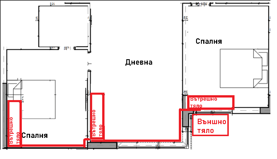

накратко, закупихме апартамент ново строителство, но за малко сме изтървали възможността да прекараме тръби за сплит система преди д бъде монтирана външната изолация и окачената каменна фасада. Видяхме такива изпълнения на други апартаменти, закупени на зелено и съответно новите собственици са имали възможността да поискат тръбите им да бъдат прекарани така.
В нашият случай има стойка за външно тяло на терасата (апартаментът е с една тераса), като за тялото има предвидена декоративна клетка, която ще е еднаква за всички жилища, с цел да се запази добрият, хомогенен облик на сградата.
В тази ситуация има оставен вход за климатик на стената на спалнята, която е с достъп към терсата. Нашето намерение е да монтираме едно външно тяло с три вътрешни, като големият проблем е, че тръбите за сплита трябва да тръгнат от въпростната спалня, да минат през дневната и да отидат във втората спалня.
Повдигнаха ни вариант за пускане на тръбите по стените като избраният от нас "тръбен маршрут" да бъде покрит с куфар от гипскартон, нещо на което аз въобще не съм фен. Опитваме се да запазим максимално чиста визия на стаите и лично за мен форми тип куфар, тунели и т.н. не са добре дошли.
Вариант, който видях, е да се опитаме да прекараме тръбите в крайните горни ъгли като същевременно се опитам да ги покрия с тавански первази.

Какви други алтернативи имам? Благодаря предварително за вашите мнения.
Hursa - майстор
Клетката - къде е монтирана? Под прозорците, над тях (да не се припокрива с прозорците)? Долно разположените вътрешни тела - вариант ли са. А таванните. Държите ли точно на тези позиции да са монтирани вътрешните тела. Може би има вариант и с "предстенна обшивка", може би дори само в дневната. Но при повечето варианти може да се наложи конденза да се изпомпва, поне при "най-далечното" тяло, особено ако се спрете на варианта с тръби по тавана (евентуално само в дневната). Тия решилите да поставят там "клетките", вероятно нямат подобни апартаменти. :)

Трябва да призная, че не съм подробно запознат със "стандартите" за ново строителство, но, да положението е точно както го описвам; за рано качилите се на влака вариантът с тръби под фасадата изглежда ще се отплати, за нас - няма как вече. Поради същата причина съм и запитал мнение от всички вас. Клетката е почти идентична като на долната снимка и се намира в горния ъгъл до прозореца.
