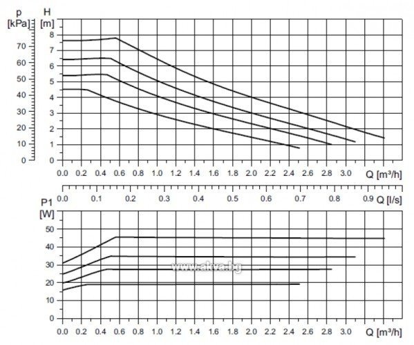

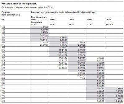

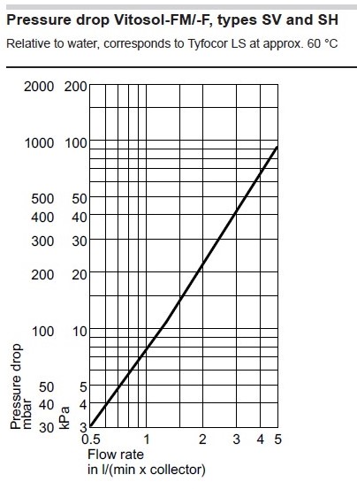

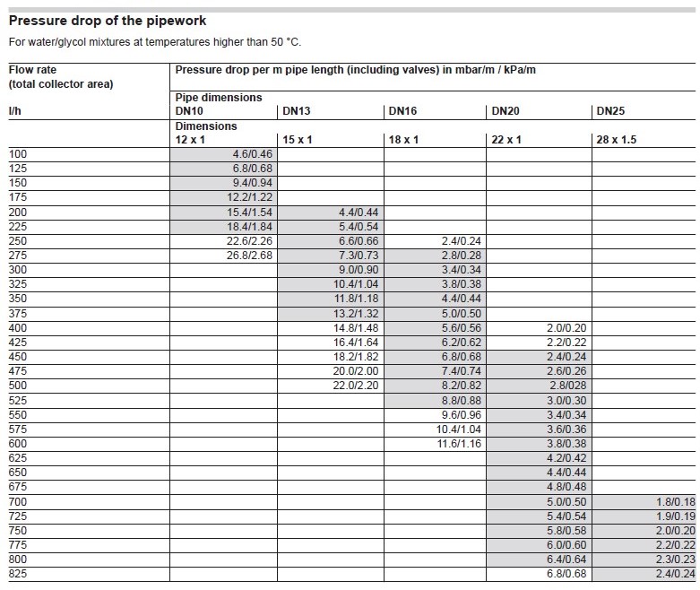

akd - помощник
От ръководството на Висман съм намерил какво е хидравличното съпротивление на соларните панели спрямо дебита в литри в минута на колектор, както и съпротивлението на различните сечения тръби на метър спрямо дебита. Имам и характеристиките на помпата (прикачам таблиците).
Не съм сигурен, обаче, как точно да ги интерпретирам и най-вече в това какъв дебит ще е необходим, за да работи добре описаната горе система. В какъв диапазон е препоръчително да бъде дебита, можете ли да дадете съвет? Ако изходя оттам мога да опитам да пресметна сечението на тръбите.
