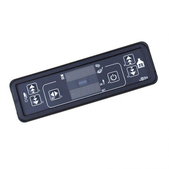

Здравейте колеги,
След основно почистване на пелетна камина ДаВинчи се появи следния проблем. Камината работи известно време нормално, минава си на 1ва степен по зададена температура и не след дълго шнека започва да сипе пелети на поразия дори след като я изключа от копчето, съответно единствения вариант беше да изключа шнека понеже друг начин няма. Камината е старичка, работи на отворена система без много електроника, без запалка - micronova управление - като на снимката. Всичко съм изчистил и излъскал, няма пепел, сажди и т.н. Дали не е заминало управлението? След изключване на камината от захранването за няколко часа, всичко тръгва работи по часовник с часове без никакви ядове. Обаче на 2-3 палене шнека полудява и пак старата песен на нов глас. Ще съм благодарен за съвет, насока. Настройките не са пипани всичко е както си е било до преди това.
