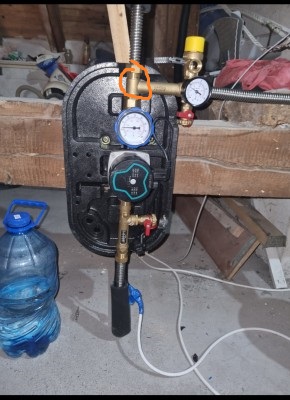

Здравейте, системата вече е готова със дтз и управление на нагревателя през телефона.
Системата е на sunsytem 120литра бойлер с панел.
Когато пусна бойлерът на ток, когато няма топла вода, помпата е изключена от контролерът, но входът за топла вода на бойлерът от колекторът е топъл до колекторът и загрява колекторът, двфактно грея колекторът, когато пусна бойлерът на ток, същото се получава и когато в бойлерът има топла вода от колекторът и през нощта тя изчезва. Някакви идеи?

Дотук разбрахме, че имаш бойлер и панел на сънсистем (което изобщо не е тема за гордост, но пък на промо), но това не прави система. Качи една снимка на помпената група, да ти кажем къде е проблема

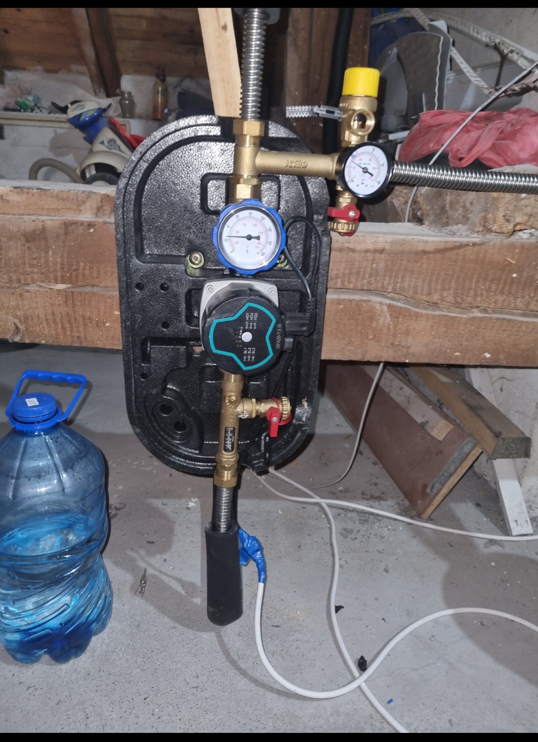

Снощи спрях кранчето на входът за топлата вода от серпентината. Бойлерът при 75 градуса на ток е включвало за 6 часа около 15 минути. Температура на колектора 20 градуса. Разлика огромна. Какво да сложа винтил с ел вложка или възвратен?

НА мястото, оградено с кръгче трябва да има възвратен клапан, който може да е заседнал - свали детайла и го провери/раздвижи

Забравих да уточня, че само тръбата за топлата към колекторът е топла, чомпената група е студена.
ivanovbg - майстор
Еми ти как искаш да е? Топлата вода се качва нагоре към панела, изстива и слиза студена към помпата.
пон юли 24, 2023 8:21 amLazarGanev написа:
Цъ, точно зад термометъра е, по оста му. Същият го играе кран, както и при завъртане на 45 градуса елиминира клапана.

Сега като загледах е съвсем ясно, че монтажа е грешен.
пон юли 24, 2023 11:12 amivanovbg написа:
Иванов, като си забелязал, ще споделиш ли с човека или само ще плещиш?!
ivanovbg - майстор
Клапана се вижда, но към него няма свързан маркуч.
