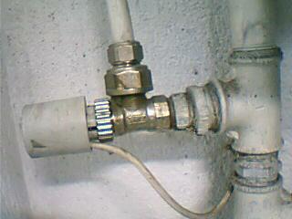

Мисля че ти трябва това което съм постнал в атача.Това е точно електрически задвижващ механизъм наречен актуатор който се свързва с клапана който може да бъде отворен ,и при подаване на напрежение се затваря ,а може и да е затворен и при подаване на напрежение да се отваря, в зависимост от това за каква цел ще го ползваш.Не са скъпи ,двете части ги бях купил преди време мисля за 36 лева.Аз го ползвам за затваряне на циркулацията през серпентината на бойлера когато температура на системата падне под температурата на бойлера.
при Вашия случай -да става за бойлера ; за ((Искам да монтирам стенен терморегулатор и при достигане на желаната температура клапана да отвори водата към другия радиатор))-да става ; но за ((температурата в стаята да не се повишава повече + Не искам да спирам водата в радиатора, просто искам при достигане на температурата да се отвори другия радиатор ))
според мен НЕ СТАВА ! просто няма как да не спирате(аз по-точно Ви разбирам да не затваряте напълно крана) водата през този радиатор а темп.да не се повишава (е за майтапа има как-да отваряте автом.някой прозорец) но иначе невиждам как хем да грее хем да не топли ! междодругото един от начините е да направите байпас на Т и С тръба на въпросния радиатор -управляван от този ел.вентил !За сега нямам повече време да пиша но утре ако мога ще допиша
