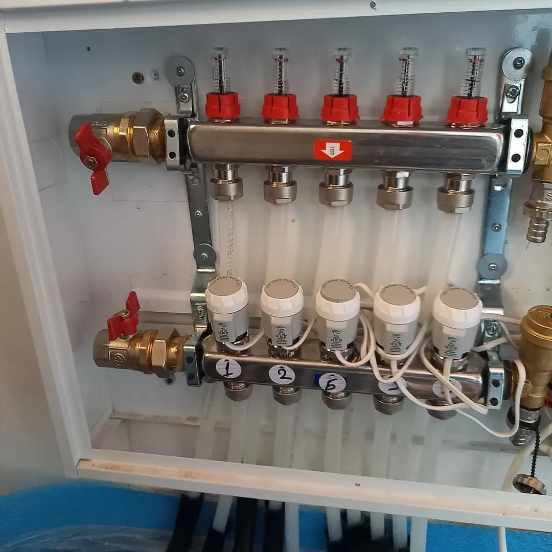

Здрвейте!
Споделете ,как е правилната настройка на дебитомерите за водно подово отопление?
radius - майстор
Кажи поне какъв е източника, да се знае ли търсим ли минимална температура на водата.

Газов котел,

Подово отопление е звъръзано към газов котел

Снимка е стра ,вече е вързан към котела

Аз лично гледам дебитите на кръговете просто да са равни. Тъй като не мога да регулирам темп. на водата, съм настроил минимален дебит, който да ми е достатъчен в най-студените дни. Но аз имам вързани към колектора и водни конвектори, които съм сложил на макс дебит и при необходимост от бързо загряване ги пускам. Вероятно ще трябва да си поиграеш, когато заработи системата.
brum - майстор
Дебита се настройва според нужната енергия и управлението на кръговете. Ако всяка стая си има собствен термостат се гледа баланса да е такъв, че стаите да се затоплят едновременно. А не едната да трябва да навакса 1 градус, пък другите вече да са се изключили. Че тогава се стига до on/off цикли на котела.
В проекта за подовото трябва да има зададена нужната енергия по кръговете. Смяташ при dT от 5 градуса на колко l/min отговаря и това ти е ориентир за първоначалната настройка. Като тръгне системата следи и донастройваш. Примерно ако някоя стая загрява по-бавно от другите увеличаваш нейният дебит спрямо останалите. Или обратното - ако загрява по-бързо го смъкваш спрямо останалите. И се стараеш в същото време дебита да е максимален.
Да се има предвид, че имам доста бледи познания в тая област и споделям това което съм научил от настройването на моето подово.
Но важното е да се стремиш котела да не стига в кратки on/off цикли. Че сметките за газ рязко скачат. А за да не стига до on/off цикли трябва да му гарантираш минимален товар.

Това което ми обясниха ,ако един крък с дължина 100м се дели на 40 и получаваш нужния дебит

Виж сега - ако някой нещо е трябвало да смята, то е било предварително, сега няма какво да му смяташ. Имаш някакви дадености и трябва да ги използваш максимално, няма какво да смяташ нужен ли е или ненужен дебита. Ненужен дебит няма! Просто дебита на помпата трябва да се разпредели оптимално между кръговете - бръма ти обясни как, чрез проба-грешка :lol:
