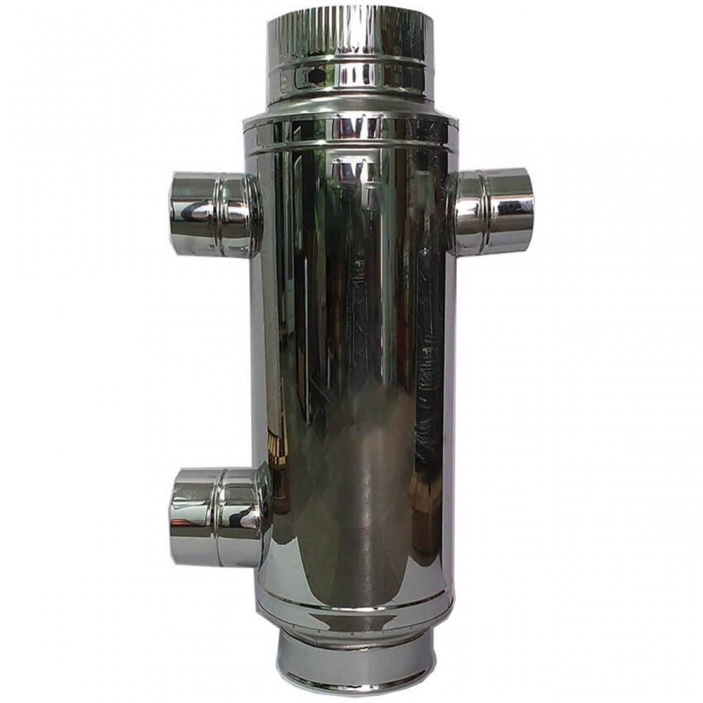

шоп - майстор
Вашият случай е идеален за въздушно-въздушен топлообменник.
Направете кужух върху комина, един вентилатор и сте ОК
Нещо като купешките от снимката

miraco - напреднал
пет дек 02, 2022 7:14 amшоп написа:
Идеята е пещите да загряват водата и от там самата система от последната снимка да я праща към конвекторите в съблекалните.
Въпросът е да го направим по най оптималният и ефективен начин. разбираме че не е да се започне от нулата а ще се напасва някак.
