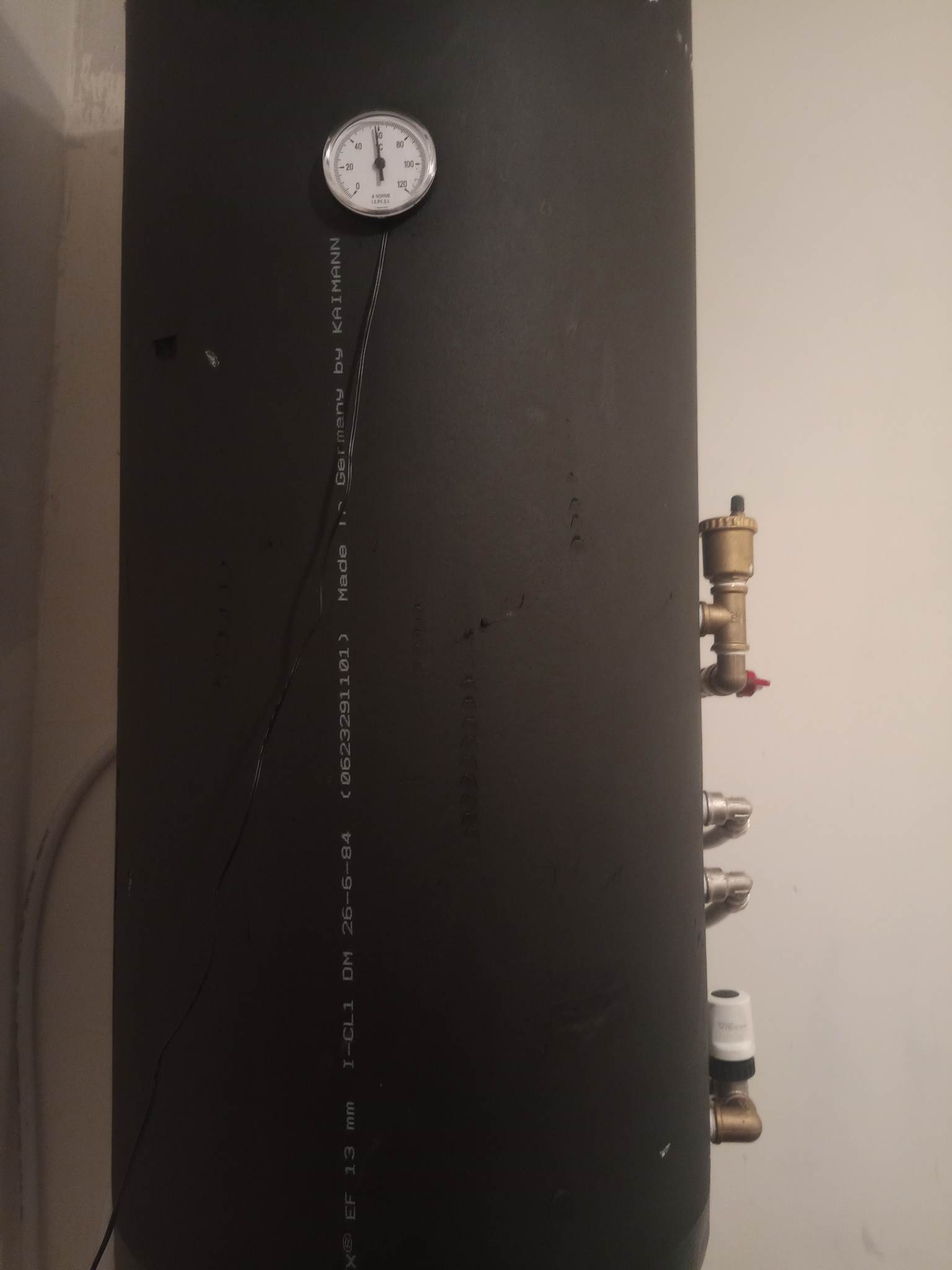

Диференциалният е ясен. То, така или иначе, с нахлуването на студена вода, в бойлера, започва и охлаждането на серпентината. Добрата работа, на системата, зависи от правилното разположение на сензора. Аз съм си пробил "фасадата" на бойлера, за да долепя сензора до водосъдържателят на точно определено място. На изхода на серпентината не ми харесва.
На моя бойлер "фасадата" му е от тази "черната изолация" и тъпото е ,че има само 1 отвор за мерене на температурата и там е сложен механичния термометър. Чакам да ми доставят термопаста и почвам с експериментите къде ще е най-добре да сложа датчика(ntc10k) върху бойлера.
