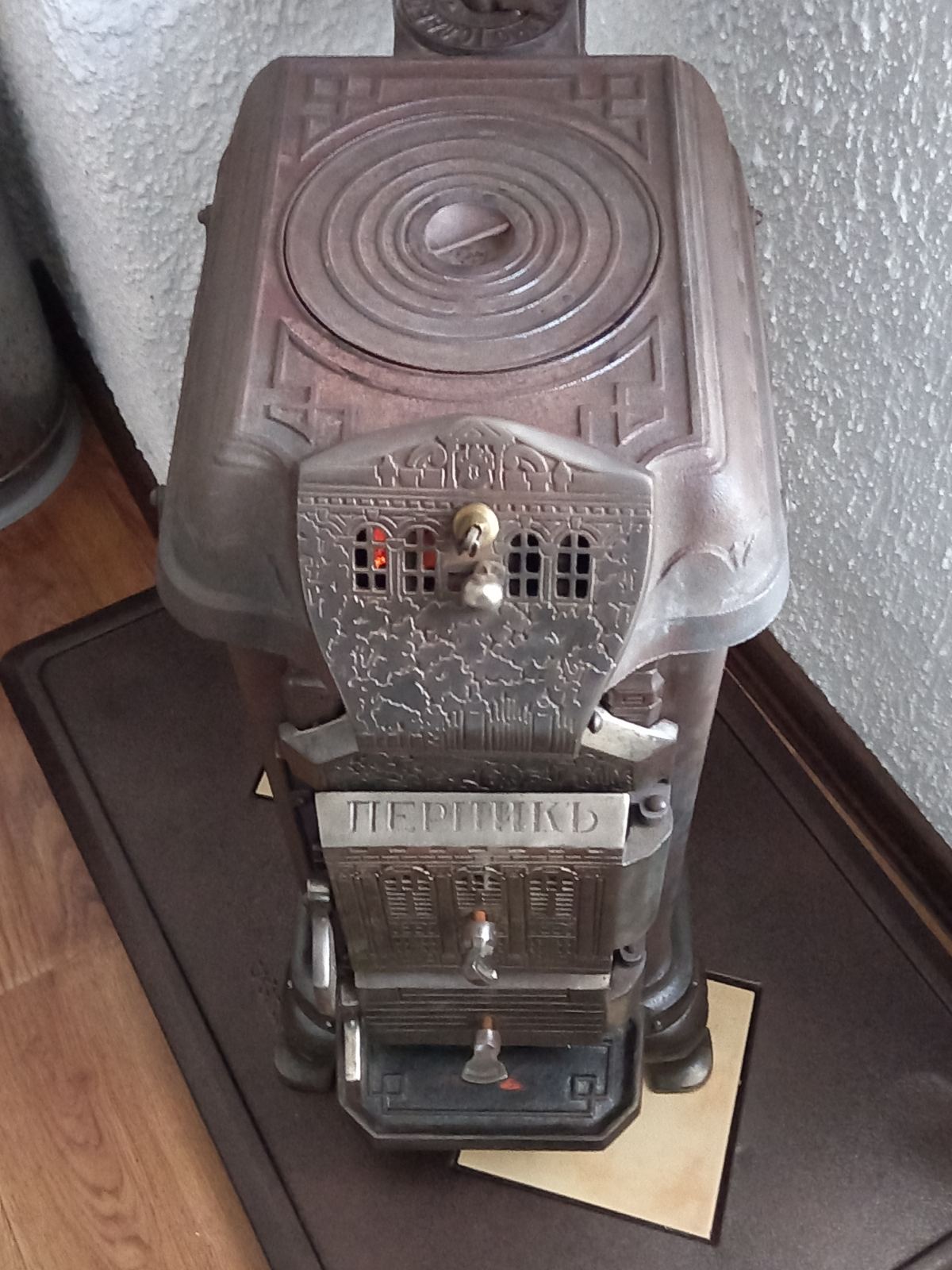

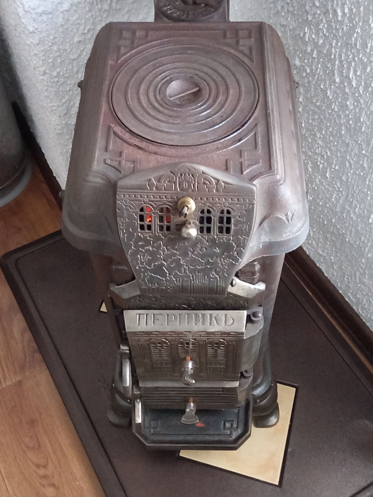

Взехме си стара печка Перникъ от 1930г.Страхотна е като визия и много се връзва с интериора ни.Проблема е че не съм ползвал такава.Досега бях с чудо с голяма кофа и бях хванал цаката за отопление с нея.Тази е с доста малка камера и с тухли по стените.Дайте съвет как да я заредя за по-дълго горене.Става въпрос за вила и като дойда в събота е ледник.Ползвам дърва,нямам въглища.Ще съм благодарен за съвет!

Все пак, след като имаш опит с Чудото, опитай и тук така!
Зареждаш до горе, най отгоре разпалки, палиш и затваряш капака- "горно горене", както му казват.
Доста по дълго гори отколкото постоянно да меткаш дръвца.
Играта с клапата и вратичката ще усвоиш сам. То си зависи и от тягата на комина.
Утепала се е за такава експлоатация тая готина антика.
пп. Махни пръста от спусъка де!

съб дек 31, 2022 11:00 amТрифон П.Трифонов написа: Все пак, след като имаш опит с Чудото, опитай и тук така!Благодаря!Ще пробвам!Имам 2 дни за проби

Много е готина. С какво си я боядисал?
Горното горене е висш пилотаж, който си спомням от казармата. На 'друга' печка сега не съм сигурен дали ще мога да го направя веднага. Осен че трябва да ограничиш въздуха отдолу, трябва да се заиграеш и с отворите по горната вратичка. Успееш ли да я разпалиш отгоре ще е точно това което търсиш.

Май повечето сте виждали подобна печа само в гугъл...печката е с несъизмеримо по-малка камера от чудото...удуши ли се за да и се вдигне автономноста или ще спре да топли или няма да гори кой знае колко повече ...шанса да гори повече е с кюмюр....ма с тази печка малко или много ще смърди....просто дръвца регулярно и регулуране доколкото е възможно на входа и изхода...
