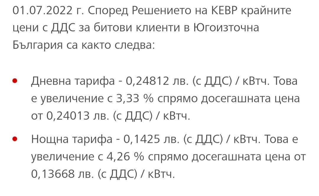

nelina_london - специалист
Нали КЕВР определя цените навсякъде ?Пише в Югоизточна България ,но съм останала с впечатлението, че са национални .
Имам грешка ,наистина .Изчислих пак -0,2129 лв.излиза .Много грубо съм го закръглила, като съм смятала преди :)
Screenshot_20221210-194634_Samsung Internet.jpg (110.41 KиБ) Видяна 2342 пъти
sa6opi4a - напреднал
съб дек 10, 2022 7:38 pmТрифон П.Трифонов написа:
Нощната варненска е 14, дневната 26. Среднодневна -22 стинки. Това малко грубо.
Нелито ги е сметнала на 0.214, но може да е по Гринуич.
Изобщо не се спира близо до 90лв, с тия 5.5 средно на час. Поне така дава сега.
Само за денонощие му е 28.25лв.
За 30.5 дни, това е усреднено 885.72.
Реално ще е малко над 800, понеже нощите обикновено са по студени.
Съвсем реалното е друга бира. Предното е според самопризнанията.
Да работиме грубо. Да ги сложим 6 kw на час, без дори да слагам нощна. 6х24 = 144 kw за един ден (24часа). 144x0.26 стотинки = 37.44 само от котела.
Аз съм двойкар по математиката - затова и дойдох тук. Коригирайте ме, ако грешка. Ако на 2-ра степен гори 38 лева (въпреки че вероятно може да е около 34-5лева), това ще ми е на цената на другия котел, който за 24 часа се нуждае от 2 чувала кюмюр или 1 чувал кюмюр и дърва. Разбира се, това е ориентировъчно. Аз ще проверя на 3-та степен, за 1 час колко Kw навърта. И ако няма разлика, ще го държа на 3-та. Така и по-малко ще се мъчи нагревателя.
